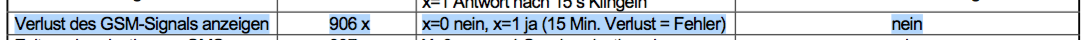

Ich denke du meinst "GSM-Netzwerkfehler anzeigen" (906x).
In OLINK steht zwar "GSM-Signalmessung", ich denke aber das ist sicher falsch übersetzt.
Die Signallmessung wird mit 888 eingeleitet und ist nur temporär zum prüfen.
Von der Logik her und was ich der Anleitung entnehme, werden dann keine Netzwerkausfälle (>15min)
im GSM-Netz mehr erfasst. Sicher weis ich das aber nicht, da ich kein 82Y habe.
Sofern die Saboerkennung über diese Funktion läuft, sollte man sie damit abschalten können.
Gruß Christian

@smith007: Du hast Recht, im Handbuch heißt es "Verlust des GSM-Signals anzeigen" was man über den Code 9060 deaktivieren und über 9061 aktivieren kann.
Dies wirkt sich sofort auf die Option "GSM-Signalmessung" in der OLink Software aus.
Laut Handbuch würde bei dieser Option allerdings erst nach 15 Min ein Fehler ausgelöst werden:
Allerdings löst bei uns allen nach 9 Minuten die Sirene aus:
Langsam befürchte ich, dass es doch nicht die richtige Option ist... Oder das Handbuch ist falsch... Shy
