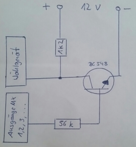

So, habe mir jetzt mal alles besorgt und war dran mir ein Schaltbild anzufertigen. Nur das ich es richtig verstanden habe, hier noch mal die Erläuterung.
Also an die Basis des Transistors kommt der 56k Widerstand von welchem es an den Ausgang der MX geht.
Der Emitter des Transistors wird direkt mit 0V der MX verbunden.
An den Kollektor des Transistors kommt ein 1k2 Widerstand und hinter diesen dann die 12V und der Steuereingang des Wählgerätes.
Soweit erst mal zur Schaltung.
Eventuell habe ich die Anweisungen für den Kollektor falsch verstanden, deswegen hier noch mal nachgefragt.
Danke schon mal.

(03-10-2016 12:33)aliasdispi schrieb:  An den Kollektor des Transistors kommt ein 1k2 Widerstand und hinter diesen dann die 12V und der Steuereingang des Wählgerätes.
Der Steuereingang muss direkt an den Kollektor.

03-10-2016, 15:59
RE: Relais für zusätzliche Schaltkontakte
So, sollte dann also so aussehen wie in meinem Handgezeichneten Schaltbild.
.... hoffe ich.... Smile
Ja, so sollte es funktionieren.

04-12-2016, 21:20
So, lange her, dass ich mich gemeldet habe. Wollte bloß mal abschließend berichten. Habe die Schaltung wie oben beschrieben umgesetzt und sie heute montiert. Funktioniert einwandfrei. Danke noch mal für die Starthilfe.
