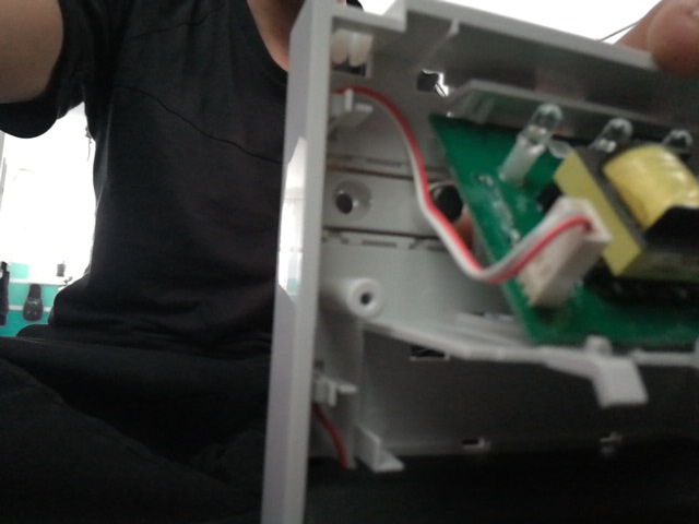

Eine kurze Frage habe ich aber noch, habe die os350 aussensirene wenn ich diese laut Schaltbild anklemme funkt sie aber nicht.kann mir da noch jemand weiterhelfen? Außerdem steht das sie gegen Sabotage gesichert ist wüsste aber nicht wie.
Gruß beigi
05-01-2017, 19:23
Beitrag: #32
RE: Gebrauchte jablotron
also ich habe mri das Schaltbild mal angesehen:
http://www.jablotron.com/DownloadHandler...Parse=true
Da gibt es ja nur eines. Hier musst du nur anstatt SIR es an EW anklemmen und dann sollte es funktionieren.
hast du das auch so gemacht?
Beschreibe doch mal kurz wo du genau was angeschlossen hast.
Gruß Christian

Genau so wie du gesagt hast habe ich sie angeklemmt. Die ging los beim anklemmen aber als ich einen testalarm machte blieb sie still. Was bedeutet am Schaltbild das 2k2 ist das ein wiederstand?Und in der Beschreibung steht was von einem Sabotagealarm da finde ich aber nichts
06-01-2017, 13:45
Beitrag: #34
+12V am +U (Zentrale)
GND an EW (Zentrale)
Sabotage kannst du machen.
Dazu eine der verdrahteten Eingänge der OASIS freischalten (DIP-Schalter auf Platine)
TMP an COM (Zentrale
TMP über einen 1kOhm !!! (nicht 2,2 kOhm) an den entsprechenden Eingang.
Nimmst du 2,2 Kohm bei einer Oasis wird dies als Alarm gewertet.
Zum Testen kannst du den Sabotageanschluss auch erst einmal weg lassen.
Dip Schalter bleibt dann auf OFF.

Sirene ist aktiv und funkt danke. Eine kurze Frage noch das ganze mit dem Sabotage Ding verstehe ich nicht wie das funktionieren soll. Kann mir das vielleicht einer nochmal genau erklären. Und wäre es möglich das ich bei der Sirene es hknbekomme das alle paar Minuten oder so einmal der Blitz aufleuchtet das man sieht das es keine atrape ist
Und weiß jemand für was dieser Schieber ist?
Der kleine Schieber neben der platine
08-01-2017, 15:57
Beitrag: #38
der Schieber ist der Sabotagekontakt, der auslöst, wenn jemand das Gehäuse von der Wand reißt.
Merke: Alles was blinkt ist ein Dummy. AngelBlushCool
08-01-2017, 16:04
Beitrag: #39
Ok haste irgendwie Recht.aber wie mache ich das jetzt mit dem Sabotagekontakt? Sie muss ja gegen aufschrauben auch irgendwie gesichert sein oder? Wäre toll wenn mir jemand das erklären könnte wie ich das genau machen muss.
Gruss
08-01-2017, 16:09
Beitrag: #40
habe ich im Beitrag 34 schon beschrieben. Blush
TMP = Tamper = Sabotagekontakt.
Einfacher ist es die Sirene so aufzuhängen, das man da nur mit größtem Aufwand ran kommt.
