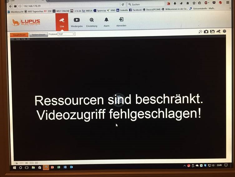

Der Tipp funktioniert. Das Bild ist wieder da. Allerdings nach wie vor die Fehlermeldung, "Ressourcen sind beschränkt. Videozugriff fehlgeschlagen" weil das MMX Plugin abstürzt.
Außerdem sind unter Wiedergabe von 11 Tagen nur 1 mit Clips gefüllt. Auf iPad/iPhone werde jedoch alle Tage korrekt angezeigt.

Habe auch LE201 + WIN10(64) + KIS und damit die Probleme wie oben beschrieben!
Der Eintrag plugin.load_flash_only ist auf false gesetzt.
Bei mir funktioniert folgender Workaround (reproduzierbar, aber für mich eigentlich unverständlich!):
a) KIS Schutz ausschalten (!!!)
b) Mit Firefox auf LE201 zugreifen --> Fehlermeldung "Ressourcen..."
c) Firefox schliessen (komplett, nicht nur den aktuellen Tab)
d) Mit Firefox auf LE201 zugreifen --> Fehlermeldung "Ressourcen..."
e) Firefox schliessen (komplett, nicht nur den aktuellen Tab)
f) Mit Firefox auf LE201 zugreifen --> Livebild erscheint OHNE Fehlermeldung
g) KIS-Schutz einschalten --> Livebild bleibt erhalten, keine Fehlermeldung, alle Einstellungen sind möglich, Wiedergabe arbeitet wie vorgesehen.
Ist zwar umständlich, aber ich kann zumindest damit arbeiten.

Zur Update-Anfrage von Mitglied grelm: Ich habe in diesem Zustand (Meldung von oben!) das neue Update in meiner Verzweiflung aufgespielt - der Update-Vorgang hat funktioniert. Aber keine Änderung in der Meldung: "Ressourcen sind beschränkt. Videozugriff fehlgeschlagen"! Nebenbei, der Hotline-Mitarbeiter hat bei mir auch die Firmware-version überprüft und weiter nicht kommentiert. Für mich gibt es also bis jetzt keine erkennbaren Verbesserungen!
Der Hotline-Mitarbeiter erwähnte aber, dass im IE-Browser (IE 11) das Bild darstellbar wäre. Gesagt und getan: Ergebnis: Das Bild ist da - aber, auch im Hauptstream zu groß, mit schlechter Auflösung und nicht einstellbar.
Die unten links normalerweise anklickbaren Funktionen, wie "Bild anpassen, Originalgröße, Fluency" sind nicht da. Alle meine Versuche, das Bild zu beeinflussen scheiterten! Ein zweiter Hotline-Anruf samt Team-Viewer-Aufschaltung ergab dann einen ratlosen Mitarbeiter, samt hinzugezogenen Kollegen.

Tausend Dank an grelm !
Vor einer Deinstallation der KIS-Software habe ich die Schritte (wie beschrieben) ausgeführt und schon beim 1. Durchlauf wurde ich gefragt, ob ich das MMX erlauben möchte. Nach meiner Bestätigung war das Livebild da! Auch nach dem Einschalten von KIS - alle Funktionen möglich! ENDLICH - vielen Dank!!!
