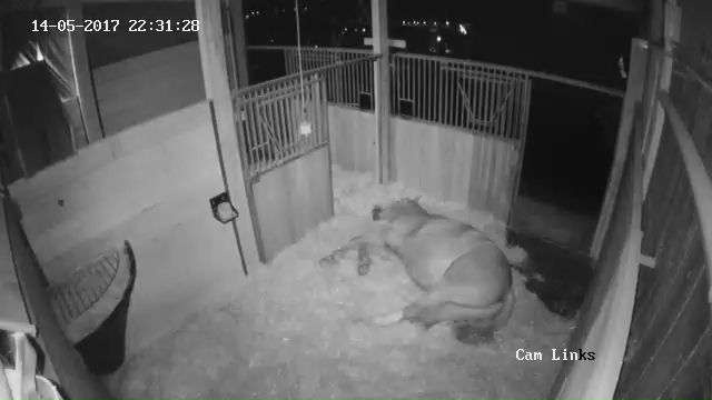

@SecuRicky: Im beiliegenden Bild ist eine Kamera mit 2.8mm Linse in der Ecke montiert. Am linken und rechten Bildrand siehtst du jeweils schön die Wände, was wiederum die etwa 92° von fina bestätigt. Oberer Bildrand verläuft etwa horizontal und unten siehst du dann eben, dass die Ecke unter der Kamera nicht mehr sichtbar ist.
Falls du nun noch mehr in den Weitwinkelbereich gehen möchtest (Axis hat eine Kamera mit 135°, Mobotix Produkte kenn ich nicht), könntest du diesen Bereich auch noch sichtbar machen. In der Praxis wird dies normalerweise nicht gemacht, da dann die Bereiche links und rechts viel zu viel unnötige Wand enthalten und in der Bildmitte dadurch Auflösung verschenkt wird.
Also such dir eine Kamera deiner Wahl mit rund 90° und du solltest den gewünschten Bereich gut einsehen können.
