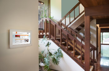

ich habe mal eine blöde Frage.
Auf der Lupus Homepage ist bei der XT2+ ein Foto mit einem Wanddisplay zu sehen.
Weiß einer, ob so etwas geplant ist, denn in Sortiment ist ja nichts?
Ja, sicher könnte man einen Tablet-PC an die Wand hauen und mit der App versehen, aber eine Lösung , die quasi als Bildschirm der XT2+ funktioniert wäre sicher einfacher.
Das Smartphone ist nicht immer griffbereit und dann immer erst den PC hochfahren ........
Wäre ja mal eine Sache, wenn Lupus auch Geräte anbietet, die auf Fotos der Homepage zu sehen sind, oder gibt es das doch irgendwo.
Danke für Rückmeldung.

Keine Ahnung wozu du so etwas brauchst, aber das auf dem Foto ist mit ziemlicher Sicherheit ein Tablet auf dem das Webinterface der Lupus geöffnet ist.

Aktuell gibt es so etwas - leider - nicht. Auf dem Foto das ist ein Tablet...
