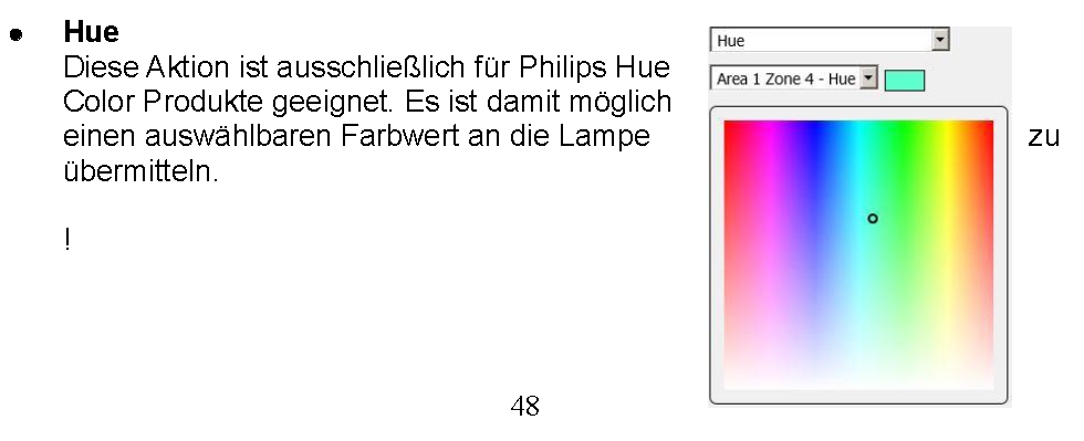

Gem. aktuellem Handbuch 3.14 Seite 48 (Hausautomation - Aktionen - Hue) sollte die Farbauswahl möglich sein.
Wäre wunderbar, wenn es wirklich so funktionieren würde!

Ah ja, das aktuelle Handbuch ist natürlich eine hervorragende Quelle Smile
Dann distanziere ich mich von meiner Skepsis und sage, dass alle Vorraussetzungen gegeben sein sollten. Vermutlich ein guter Grund, mir auch endlich mal ein RGB-Leuchtmittel zu holen.
Immerhin bin ich nicht allein mit der initialen Unklarheit. Das Werbebildchen für den "Hue-Support" auf der Lupusec-Seite zeigt explizit eine Hue-Bridge, obwohl diese eben gerade nicht unterstützt/benötigt wird. Erst beim näheren Lesen der Anleitung wird das etwas klarer, allerdings denkbarerweise auch nicht jedem, der die Funktionsweise des Hue-Systems nicht schon etwas näher kennt.

Ich habe auch keine HUE Farblampe, aber in der Smarthome Automation lässt sich dein Vorhaben einstellen, also gehe ich davon aus, dass es dann auch in der Praxis funktioniert.
Regel > Bedingung = "Modus" > Disarm / Zeitplan: immer / Aktion "Hue" darunter auf die kleine Farbschaltfläche klicken, es öffnet sich ein Fenster und hier zieht man den schwarzen Kreis auf die gewünschte Farbe, also in diesem Fall in den rechten oberen Bereich auf "grün".
Dementsprechend dann weitere Regel erstellen mit Bedingung "Modus" = ARM und Aktion "Hue" und den Farbregler auf rot stellen, usw.
Ich kann es leider nicht testen da in dem Feld "kein Gerät" also keine HUE Lampe bei mir steht aufgrund fehlender Lampe, ich gehe davon aus das man hier definiert welche HUE Lampe den Regelbefehl ausführen soll.
Anmerkung:
Bei Aktion da steht vorerst "leer" hier auf den Haken klicken damit sich die vollständige Auswahlliste öffnet und dort dann ganz bis an das Ende hinunterscrollen, der letzte Eintrag ist "Hue" und erst wenn "Hue" ausgewählt wurde erscheinen die zusätzlichen beiden Einstellmöglichkeiten "Gerät" und rechts davon das vorerst kleine (bei mir grüne) Schaltfeld, in das grüne Schaltfeld klicken damit sich das große Farbfenster zum Einstellen der gewünschten Farbe öffnet.
Das kleine Farbfenster erscheint dann in der ausgewählten Farbe.

Funktioniert. Lampe färbt sich auf die eingestellte Farbe, wenn man es entsprechend konfiguriert.
