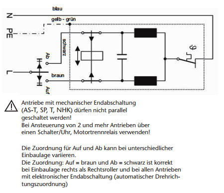

Wenn Sie Rollladen mit mechanischer Endabschaltung haben, ist das eine anspruchsvolle Aufgabe.
Da muß man Motortrennrelais verbauen.
Ich arbeite viel mit SPS Steuerungen , wenn man das über eine SPS macht, benötigt man einen Techniker für diese Aufgabe.
Dann funktioniert dies aber tadellos.
Geht alles, ist nur eine Frage des Aufwands .
Wenn man es über ein Smartphone oder einer Alexa macht, ist das einfacher möglich.
Siehe:
https://www.alefo.de/smart-home-systeme-...2-s20.html
Man muß sich aber in das Thema einarbeiten.
Anschlußplan
