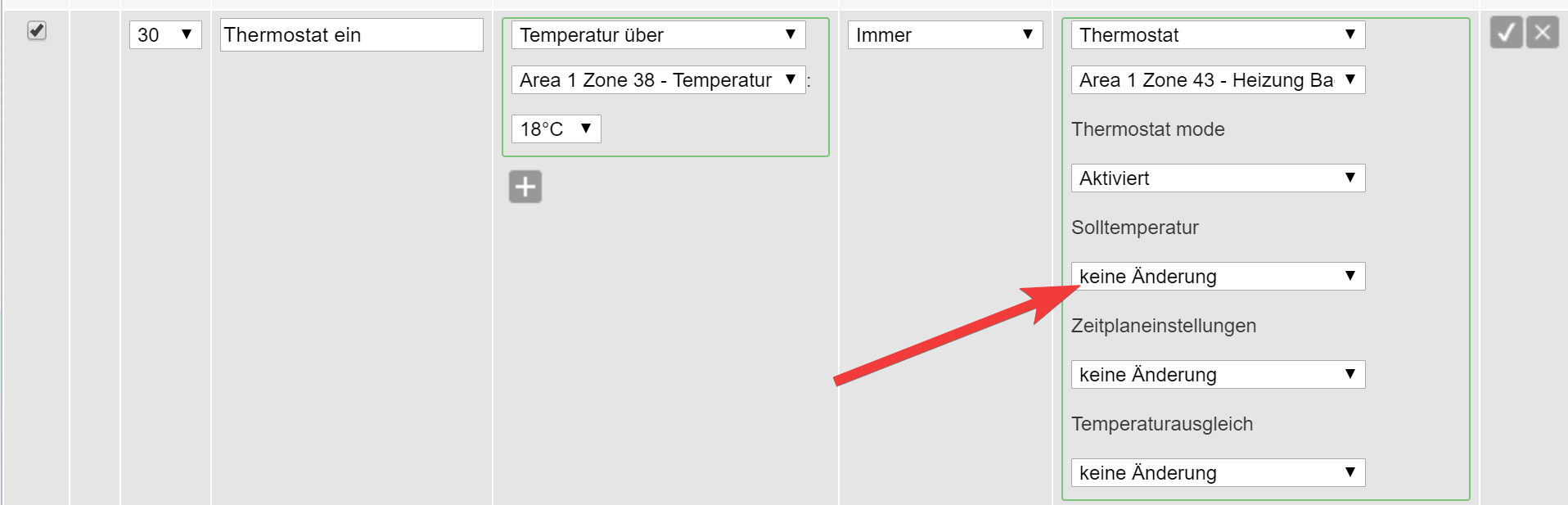

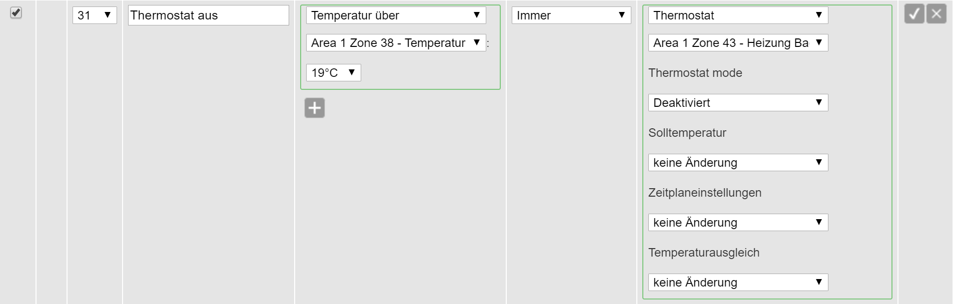

(29-01-2018 13:24)Xaavier schrieb:  Dazu war mein Plan das die Regel bei einer Raumtemperatur unter 18°C, gemessen am Raumsensor, die Heizkörperthermostate anschaltet und bei einer Temperatur über 18,5°C, gemessen am Raumsensor, wieder abschaltet.
Leider bekomme ich das selber so nicht hin. Der Support von Lupus hat mich da auch nicht weiter gebracht.
Das ist mit folgenden 2 Regeln realisierbar (siehe Screenshots).
Es gibt jedoch 2 Einschränkungen:
1. Du musst beim Aktivieren des Thermostates eine Solltemperatur setzen (auf die der Raum aufgeheizt werden soll) - siehe Pfeil im Screenshot.
2. Der externe Temperatursensor (Raumsensor) kann nur volle Grad erkennen. Du musst also im Wertebereich von 18-19 Grad arbeiten.
