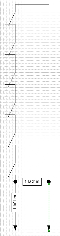

Wenn du die Sabotageüberwachung richtig einsetzen willst, kannst du in der Tat max. 5 Kontakte in Reihe schalten.
Im Prinzip hast du nur die Chance Funkkontakte setzen, neue Leitungen ziehen oder auf den Sabotageschutz ganz verzichten.
Nimmst du das letzte dann kannst du die Melder alle in reihe schalten und die beiden notwendigen Widerstände ans Ende packen.
Hier eine Skizze.
Hoffe das hilft weiter.

So ich habe gestern versucht die Anlage in Betrieb zu nehmen, doch habe ich auf 3von 4 Kreisen einen permanenten Sabotagealarm.
Auf dem EG Kanal der in Ordnung war musste ich leider feststellen das ich sofort ohne verzögerung einen Sabotagealarm bekomme.
Ich bin mit meinem Latein am ende.
Gibt es hier vll. jemanden aus Bremen oder Umgebung der evtl. vor Ort helfen könnte?
Ansonsten freue ich mich über jeden Ratschlag, gerne auch per MSN oder Skype Chat.
Ich hatte alles so verdrahtet wie auf dem Foto von Timbaum.

RE: Indexa System 8000
Du hast die Widerstände nicht richtig beschaltet. Fehlt der Widerstand in Reihe wird ein Dauersabotagealarm angezeigt. Fehlt nur der Parallelwiderstand, dann wird im Alarmfall ein Sabotagealarm ausgelöst.
Da du beides so beschreibst, gehe ich davon aus, das dies auch bei dir der Fall ist.
Gruß Tim.
