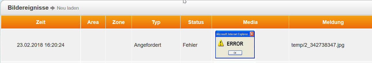

Nachdem ich die XT3 nun größtenteils eingerichtet und getestet habe, wollte ich mich an die Feinheiten begeben und komme dabei etwas ins Straucheln.
Folgende Situation: Im Eingangsflur ist eine Axis-Kamera montiert, welche auch die Wohnungseingangstür mit abdeckt. Nun möchte ich, dass wenn der Türkontakt der Wohnungseingangstür geöffnet wird, ein oder mehrere Bilder von der Axis-Kamera aufgenommen werden.
Die Kamera habe ich soweit schon mal bekommen, dass ich im NETZWERK/KAMERA Bildschirm ein Bild der Kamera bekomme. Dazu habe ich folgendes in die untere Zeile bei Kameraeinstellungen eingegeben:
http://Nutzername:Passwort@IP/jpg/image.jpg?size=3
Klicke ich nun rechts daneben auf "view" bekomme ich auch ein Großbild der Kamera. Klicke ich jedoch rechts daneben auf "Webinterface" kommt diese Fehlermeldung:
Zitat:Not Found
The requested URL /jpg/ was not found on this server.
Da stimmt also schon mal etwas nicht. Worum es mir aber eigentlich geht, ist die Tatsache, dass ich unter HOME/BILDER nur die Fehlermeldung im Anhang bekomme.
Kann mir da jemand weiterhelfen?
23-02-2018, 22:00
RE: Bild aufnehmen bei Türkontakt
zu deinem Angehängten Bild
das geht nur mit den Lupus PIR Bewegungsmelden mit Kamera.
https://i.ebayimg.com/images/g/cJkAAOSw~...s-l300.jpg
Steht auch so in der Bedienungsanleitung ;-)
23-02-2018, 22:19
Bist du sicher? Weil ich im Dropdownmenu einmal PIR-Bild anfordern kann oder auch Kamerabild anfordern kann und dort dann die Kamera auswählen (1-8). Darum nahm ich an, dass mit Kamera halt meine Kamera gemeint ist.
24-02-2018, 09:39
Zitat Handbuch Seite 37:
Unter Bildereignisse finden Sie alle kürzlich aufgenommenen Bewegungsaufnahmen Ihrer PIR-Kameras.
Diese sind nach Zone, Bild und Aufnahmedatum geordnet. Mit einem Klick auf ein aufgenommenes Bild werden diese vergrößert.
Es können maximal 6 PIR-Netzwerkkameras an der Zentrale angelernt werden.
Zitat Handbuch Seite 247:
PIR Netzwerkkamera V2
Die PIR-Netzwerkkamera ist ein Bewegungsmelder, in dessen Gehäuse sich eine Mini-Snapshot Kamera verbirgt.
Erkennt der RAS (Infrared Reflection Absorption Spectroscopy) –Sensor, bei scharf geschalteter Alarmzentrale, eine sich bewegende Person wird sofort eine Bildaufnahme erstellt.
Gleichzeitig wird die Bewegung an die Zentrale gemeldet und die aufgenommenen Bilder an die Zentrale gesendet.
Sogar bei vollkommener Dunkelheit liefert die Kamera, dank des eingebauten Weißlicht-Blitzes, noch gut erkennbare Bilder.
So werden Sie nicht nur zuverlässig über jede Bewegung alarmiert, sondern Sie haben zusätzlich die Möglichkeit sofort zu kontrollieren, wer oder was die Bewegung ausgelöst hat.
Die PIR-Netzwerkkamera ist batteriebetrieben und steht innerhalb der Funkreichweite in Funkkontakt zur Alarmanlage. Die PIR Netzwerkkamera V2 ist nicht Tierimun.
Handbuch
https://graef-alarmanlagen-berlin.de/LUP...ndbuch.pdf
24-02-2018, 11:58
Ok, das ist jetzt schön zitiert, aber es geht mir nicht um PIR-Kameras, sondern um Netzwerk-Kameras. Und da steht im Handbuch der XT3 auf Seite 53 folgendes (wenn ich auch mal zitieren darf ):
Zitat:• Kamera Bild anfordern
Diese Aktion erlaubt Ihnen, einen Schnappschuss von einer verbundenen Netzwerkkamera anzufordern (unter „Netzwerk“ - „Kameras“). Der aufgenommene Schnappschuss wird Ihnen unter Home - „PIR Kamera“ angezeigt. Über die Upload-Funktion („Einstellungen“ - „Upload“), können Sie sich dieses Bild auch per Mail zukommen lassen.
Hinweis:
Diese Funktion wird nur von der LUPUSNET 900er Serie (LE-931, LE932...)
und nicht von der 20Xer Serie (LE-200, LE 201) unterstützt.
Da steht ausdrücklich von einer verbundenen Netzwerkkamera. Und weiter unten steht nur, dass es eben nicht mit den aufgeführten Lupus-Serien funktioniert. Also bleibe ich dabei, dass es mit meiner Axis-Netzwerkkamera klappen müsste.
24-02-2018, 21:19
ich hatte das Thema schon mal letztes Jahr und ich meine, mich zu Erinnern, das Lupus da einen Riegel vorgeschoben hat für Drittanbieter.
