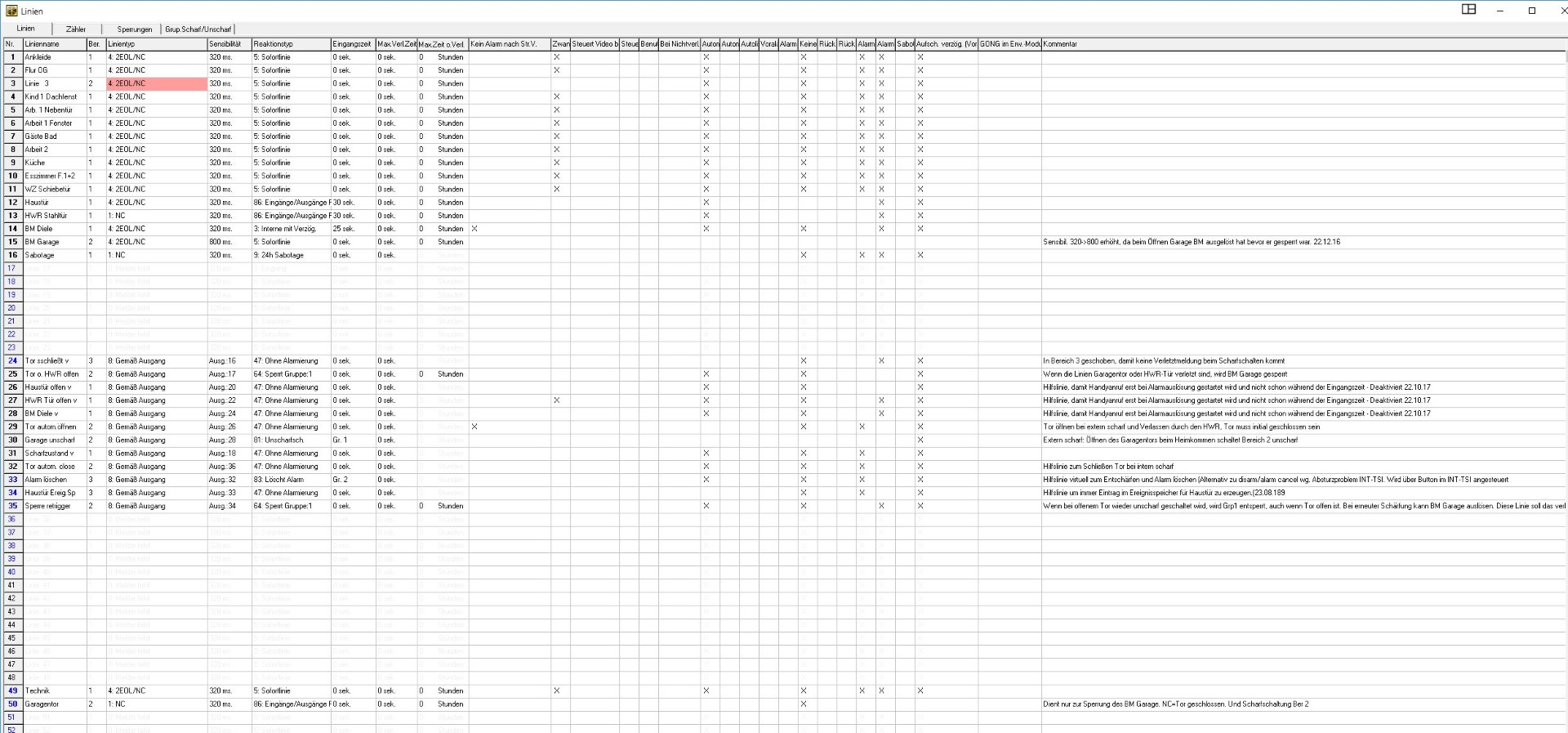

Ein bisschen Gehirnschmalz muss man zur Nachnutzung sicher noch reinstecken um das zu durchschauen und für sich anzupassen.
Aber als Anregung sicher hilfreich.
Ich gebe einen Überblick über die Struktur, Linien und Ausgänge:

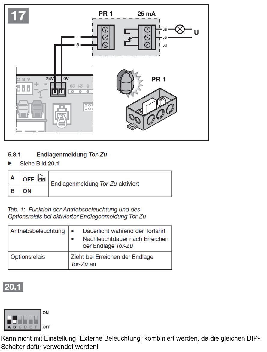

Du brauchst noch das Optionsrelais "PR 1". Muss nicht das Original von Hörmann sein, gibt es auch günstiger als Nachbau. Funktionert bei mir einwandfrei (Supramatic 3).
Schaltbild:
Ich habe mir natürlich die Frage gestellt was passiert, wenn jemand das Segmenttor aufhebelt. Dazu habe ich vom Hörmann-Service folgende Auskunft bekommen:
Wenn das Tor gewaltsam aufgehebelt wird, würde der Endlagenmelder nicht schalten (aber: kein VdS-Geprüfter Kontakt).
Desweiteren gibt es eine Aufschiebesicherung und eine Getriebeselbsthemmung.

Zu deiner Verständnis-Unklarheit :
wenn man das Options-Relais einsetzt am HM-Antrieb dann hat das nichts mehr mit einer Nachleuchtdauer zu tun; diese wäre nur für die Beleuchtung ohne das PR1-Relais relevant. Mit dem Options-Relais ist das aber eine dauerhafte Kontakthaltung wenn das Tor über Antrieb regulär geschlossen (Kontakt angezogen) oder geöffnet wird (Kontakt offen).
Im Fall einer Manipulation durch Aufbrechversuch ändert sich der Zustand des PR1-Ausgang nicht und somit wird dein externer Reed-Kontakt die Manipulation melden bzw. du kannst / solltest über die Verknüpfung der beiden Kontaktzustände (den einen verzögert, der andere sofort) den Alarmzustand in deiner EMA auslösen.
VG "Topy"
08-11-2018, 23:56
RE: Garage in die Alarmanlage einbinden
Jawoll, die Erklärung passt! Die Nachleuchtfunktion gilt nur für die eingebaute Lampe. "Tor zu" bleibt stehen solange das Tor eben zu ist. Steht auch in der Tabelle unten in meinem angehängten Schaltbild.

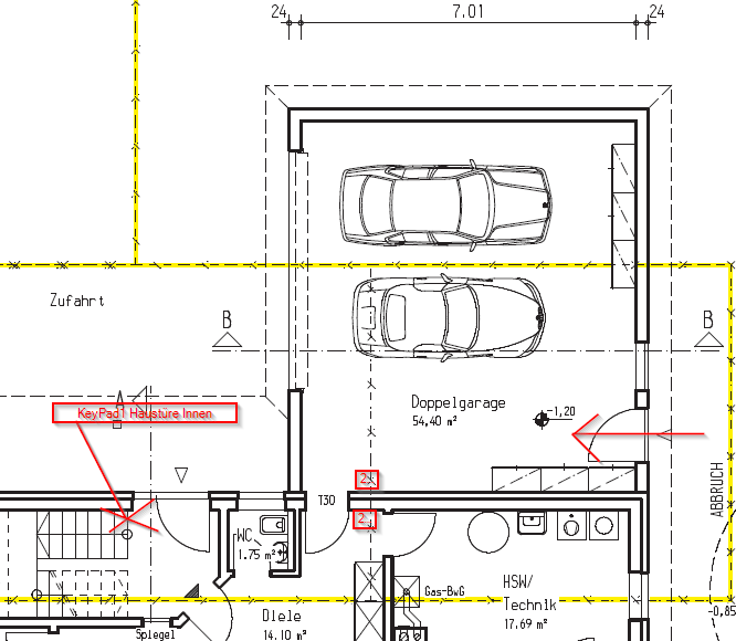

Anbei ein Ausschnitt meines Grundrisses:
Bei der Platzierung von KeyPad1 bin ich mir eigentlich recht sicher.
Bei KeyPad2 stellt sich für mich immer noch die Frage, in der Garage oder im Haus (beides mit 2 markiert)
Folgenden Ablauf könnt ich mir vorstellen wenn das KeyPad in der Garage hängt:
Zugang durchs tor
=> Tor auf => Bewegungsmelder sperren => kein Alarm => Anlage aber noch scharf
=> Tor zu => Bewegungsmelder wieder entsperren => Anlage weiterhin scharf
(so kann mein Opa / Papa Werkzeug aus meiner Garage holen ohne Alarm auszulösen und der Alarm ist auch weiterhin aktiv)
Gleichzeitg ensteht kein Stress / Handlungsbedarf bei der Einfahrt in die Garage
=> zum entschärfen gehe ich in der Garage ans KeyPad2 und deaktivere alle Zonen
=> per KNX lasse ich dann gleich die Eingangstüre zum Haus aufsperren
=> somit ist ein stressfreier und schlüsselfreier Zutritt möglich
==> wenn Tor auf (Rolltorkontakt Reed) und Antrieb sagt Tor zu => Einbruchsmeldung 1
==> gleichzeitig würde dann der BWG auslösen => Meldung 2
Darüber hinaus könnte ich noch folgendes machen => wenn die Garagentüre aufgesperrt ist, auch den BWG sperren.
Durch schließen denn BWG wieder freigeben.
So könnte ich nachts eben mal noch was im Auto holen, obwohl die Außenhaut "scharf" ist...
Zugang durch die Hintertür der Garage (nicht Haus)
=> Tür verursacht Eingangsalarm => 30 Sekunden Zeit um ans KeyPad zu gehen und die Partition der Garage oder Garage und Haus zu entsperren
Für das Szenario, wenn das KeyPad hinter der Türe (im Haus hängt) bekomm ich keinen vernünftigen Ablauf hin - was meint ihr - sollte schon besser sein wenn das Pad in der Garage hängt oder ?

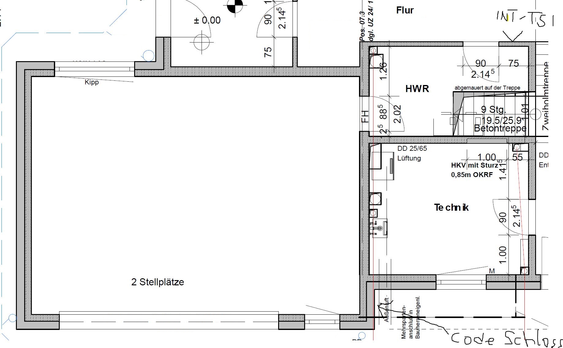

Also, zuerst einmal: geile Garage! 54 m². Ich habe bei uns im Wohngebiet schon die größte Garage, aber deine ist noch 4m² drüber.
Ich habe neben dem Rolltor ein Codeschloss angebracht, mit dem ich die Garage "legal" öffnen kann (also Status wie Öffnung per Handsender). Dadurch kann ich im Notfall ohne Schlüssel ins Haus, weil ich in der Garage einen Schlüssel versteckt habe.
Dadurch brauche ich auch kein Keypad von Satel an oder in der Garage. Ich habe nur eines im Haus im Flur.
Die Garage hat nach außen nur Fenster.
Hier mein Grundriss:
