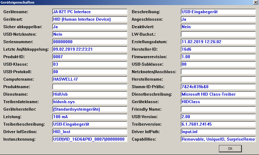

12-02-2019, 00:08
RE: keine unterstützte Komponente verbunden
Wäre auch mal interessant im Geräte-Manager zu schauen. ob sich da was mit Ausrufezeichen tummelt.
Weiterhin mal den Sound beobachten ob man das typische Ding-Dong hört, sobald der USB-Adapter eingesteckt wird.
Wenn man den Geräte-Manager auf hat sieht man das auch wenn er sich aktualisiert.
Da das Gerät als HID-Konformes Gerät eingebunden wird kann man es so nicht eindeutig erkennen.
Mit USB-DeviceView von Nirsoft erkennt man es.
Hier kann man auch schauen ob es korrekt eingebunden wurde.
Gruß Christian

15-03-2019, 12:10
Hallo Christian,
Endlick konnte ich diesen Test machen,
die software USB-Deviceview zeigt mir den 82T adapter als connected an
trotzdem bekomme ich immer noch unter O-Link die Meldung
"keine unterstützte Komponente gefunden"
Jetzt ist guter Rat teuer
Gruss Vic
15-03-2019, 14:53
das bedeutet das USB kabel zum Adapter ist OK und wahrscheinlich auch der Adapter selbst, würde sich bei Windoof sonst nicht anmelden.
Bleibt also die Leitung von Adapter zur Zentrale.
Bitte beachte auch nocheinmal die Punkte unter Beitrag Nr 7.
Testweise kannst Du auch die Buchse IN der Zentrale benutzen.
