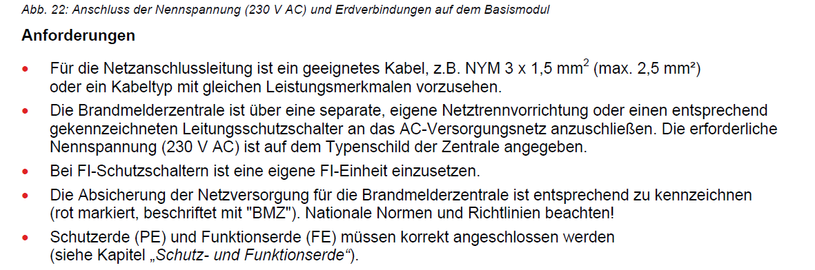

Hier ein Auszug aus den Anschlussbedingungen der ESSER IQ8
Ich denke, damit wäre alles gesagt.
