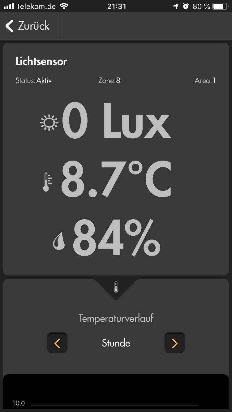

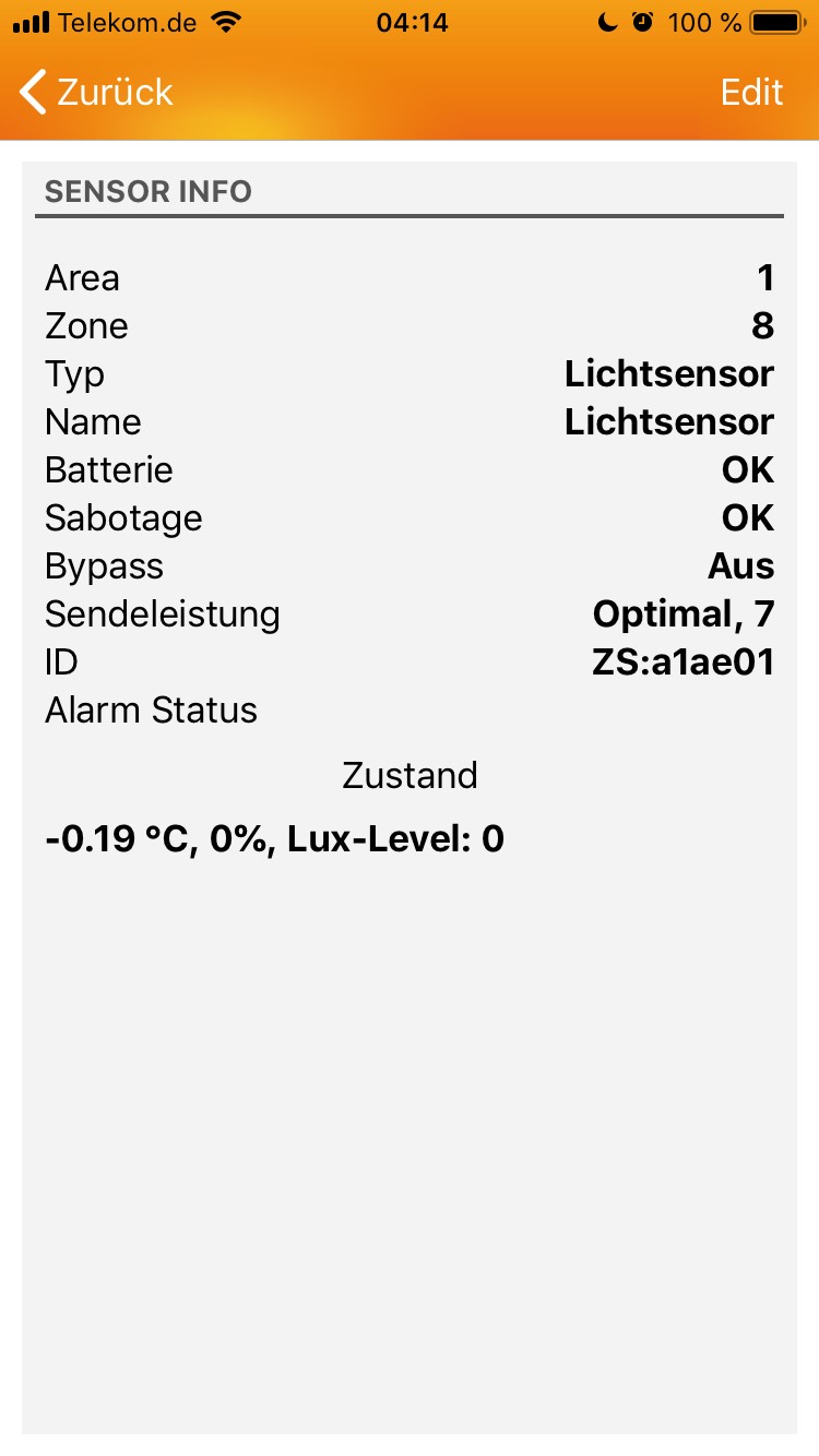

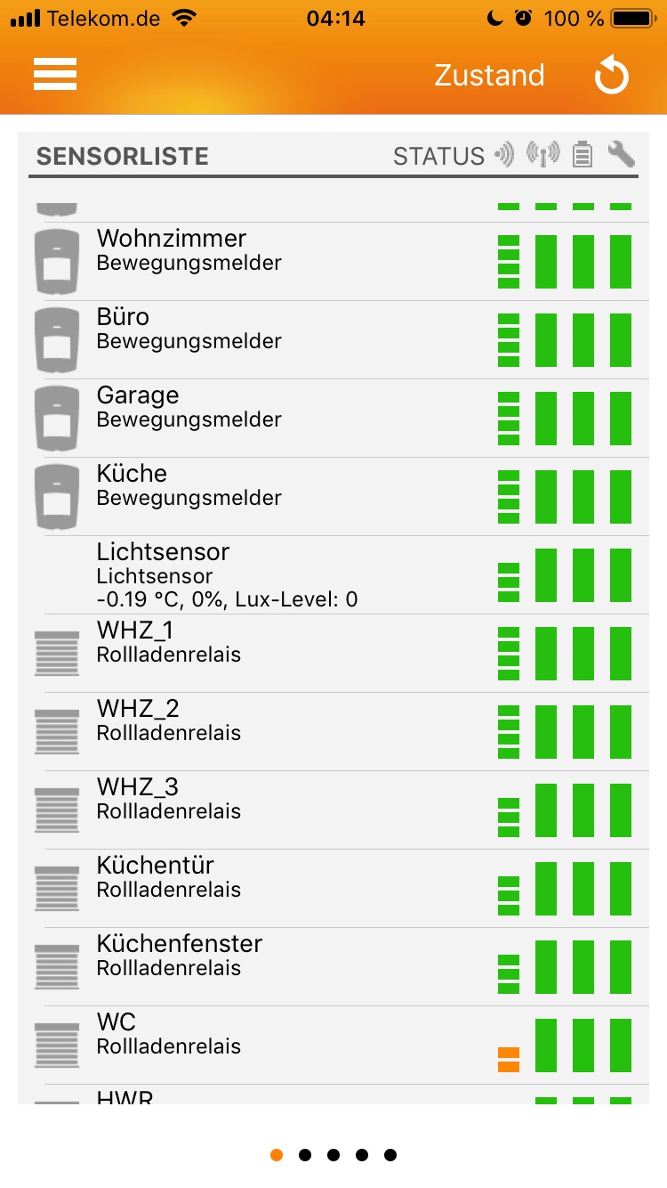

habt ihr das auch schon mal festgestellt das der Lichtsensor im Dashboard auf dem Smartphone und in der Übersicht am PC, Tablet etc keine Temeraturwerte unter 0 anzeigt ??? In der Sensorliste werden Minusgrade angezeigt.
VG Dennis

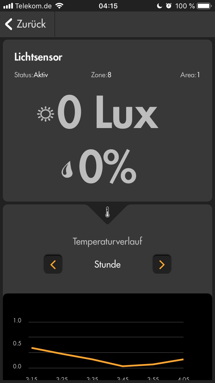

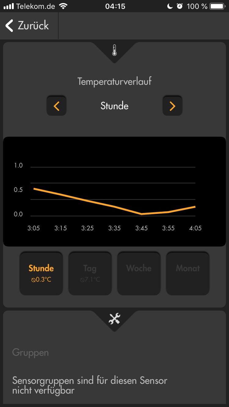

mir ist schon klar das es keinen -Lux wert gibt !!! Wie in der Überschrift zu lesen ist geht es um Temperaturen, diese werden unter 0 Grad nicht angezeigt siehe Scrennschots. +Grade werden angezeigt.
VG Dennis

Ja das tat er tatsächlich. Siehe Anhänge im 1. Beitrag da ist noch die Alte App zu sehen.

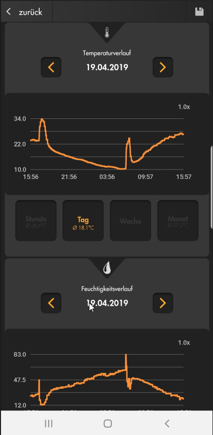

Ebenso ist bei mir auf der Oberfläche vom Android Handy der Verlauf vom Lichtsensor schön zu sehen, inklusive Helligkeit, darunter Temperatur und darunter dann Luftfeuchtigkeit.
Leider sehe ich dies am PC nicht. In der PC APP 0.0.3.0 findet sich zwar links unter dem Haussymbol (Smarthome) der Menübpunkt Temperaturverlauf, hier sehe ich aber im Moment nur mein altes Thermometer und hier auch nur die Temperatur ohne Luftfeuchtigkeit. Die Daten vom Lichtsensor scheinen hier noch nicht auf. Eventuell wird ja der Menüpunkt "Luftfeuchtigkeit" und die Anzeige von den Lichtsensorwerten später noch bei einem PC APP Update nachgereicht. Auf dem Android handy mit der Lupusec APP funktioniert es ja bereits jetzt schon einwandfrei:
