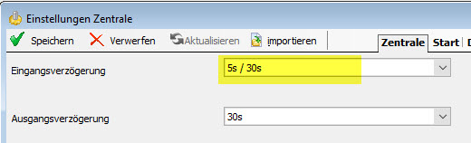

es geht hier ausschließlich um die Eingangsverzögerung. Ich habe die Einstellung nun entgegen dem Beitrag oben wie im Screenshot gezeigt vorgenommen.
Die Frage ist, warum allein bei der Eingangsverzögerung 2 Werte drinstehen, nämlich 5 s UND 30 s.
Das verstehe ich nicht.
Es ist bei mir so, dass die Eingangsverzögerung beim Funk-Bedienteil ca. 30 Sek. ist. Danach geht die Party los. Das ist perfekt Exclamation
Beim Draht-Bedienteil geht die Party bereits nach 5 Sek. los. Das ist viel zu früh!
Ich hätte gerne identische Zeiten. Von 1-2 Sek. Verzögerung sprechen wir nicht... Hier ist die Differenz aber ca. 25 Sek.
Hoffe ich habe mich nun etwas klarer ausgedrückt.
Danke Euch.
Thomas

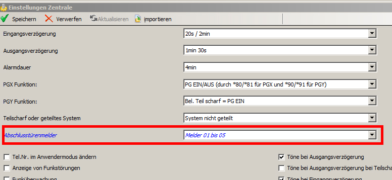

27-04-2019, 16:46
RE: Eingangsverzögerung ist unterschiedlich, soll aber gleich sein
Hi Thomas,
das Bild erklärt jetzt einiges.
Habs jetzt verstanden. ;-)
Ich weis jetzt auch warum das so ist.
Du hast in Olink einen Abschlusstürenmelder eingestellt (siehe Bild).
Dadurch verlängert sich die Eingangsverzögerung um den Faktor 6.
Das wird dann halt so dargestellt, das hier einmal die Basiseingangsverzögerung und die
max. Verzögerungszeit dargestellt wird. 5/30, 10/1min ...
Ist es gewollt, dass du hier einen Abschlusstürenmelder aktiv hast?
Wenn nicht stelle den auf "Keine" und du hast das was du wolltest.
Gruß Christian

27-04-2019, 18:56
Hallo Christian,
vielen Dank für den Hinweis mit dem Abschlusstürenmelder.
Genau das war es!
Nun funktioniert es wie gewünscht.
Thomas
