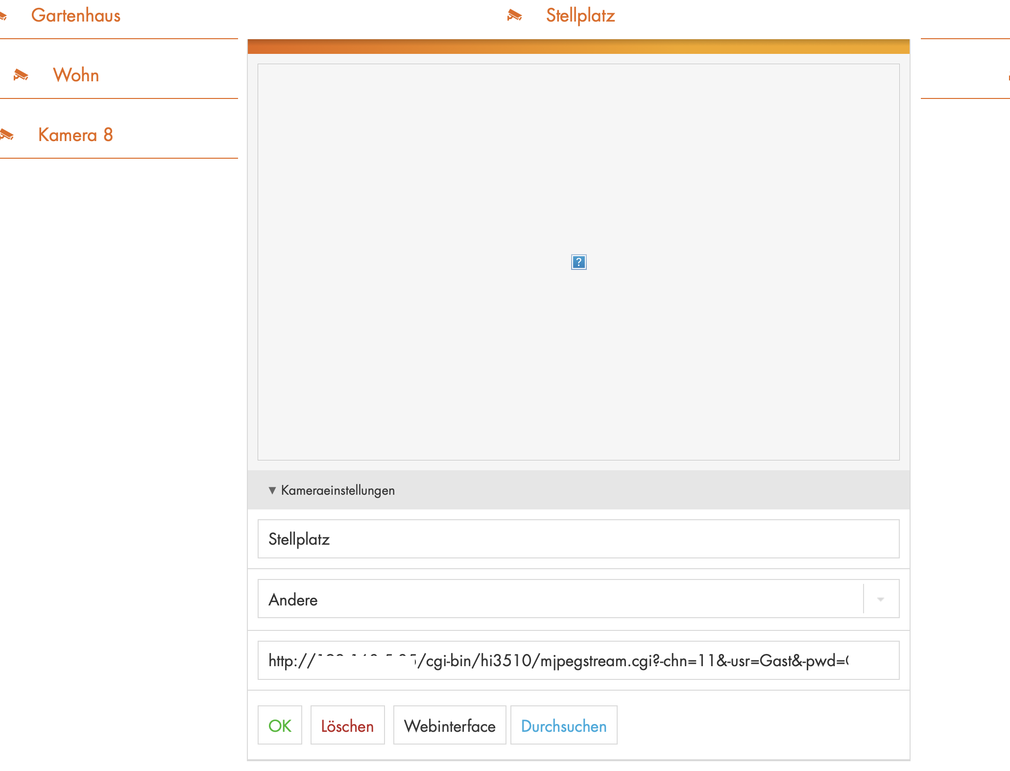

seit dem Update auf die 3er Software werden meine INSTAR IP Kameras nicht mehr angezeigt. Die LE203 von Lupus funktioniert ohne Probleme. Ich hab schon versucht die eingebundene URL anzupassen, so wie es hier für die Aktion-URL beschrieben wurde, allerdings ohne Erfolg. Funktioniert das im Moment wirklich nicht, oder muss etwas spezielles im Format ändern? Vielen Dank. Stefan |

28-04-2019, 12:14
RE: IP Kameras mit 0.0.3.0F
(28-04-2019 11:19)Blacky schrieb: Ist exakt der gleiche Code, den auch ich verwende. Sieht bei mir so aus |
28-04-2019, 13:06
Ist der Benutzername für den Zugriff auf deine Kamera tatsächlich "Gast" ? Zumindest ist das im Link auf deinem Bild so eingetragen. Versuch mal einen anderen Namen als "Gast".
28-04-2019, 13:28
(28-04-2019 13:06)icom schrieb: Ist der Benutzername für den Zugriff auf deine Kamera tatsächlich "Gast" ? Zumindest ist das im Link auf deinem Bild so eingetragen. Versuch mal einen anderen Namen als "Gast".Der Benutzer-Name ist wirklich Gast. Ich hab das Problem gefunden - es liegt am Passwort Wenn ein @ im Passwort ist, dann funktioniert es nicht mehr. Da hilft es auch nicht, @ mit %40 zu ersetzen - das funktioniert bei mir nicht. Es ist ja kein Problem das Passwort zu ändern - ohne @, allerdings sollte es auch mit dem Zeichen funktionieren - die Frage ist nur wie |
