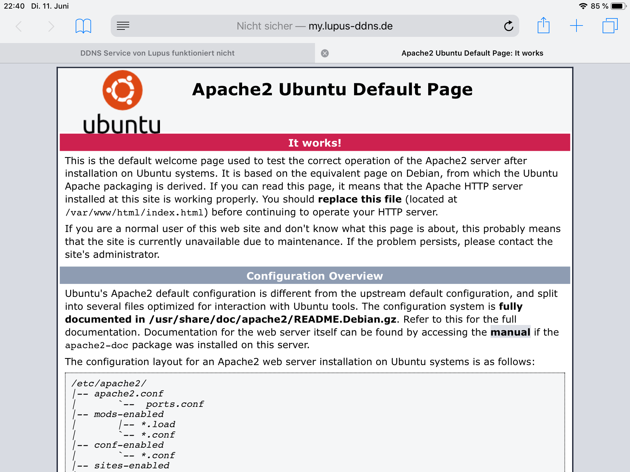

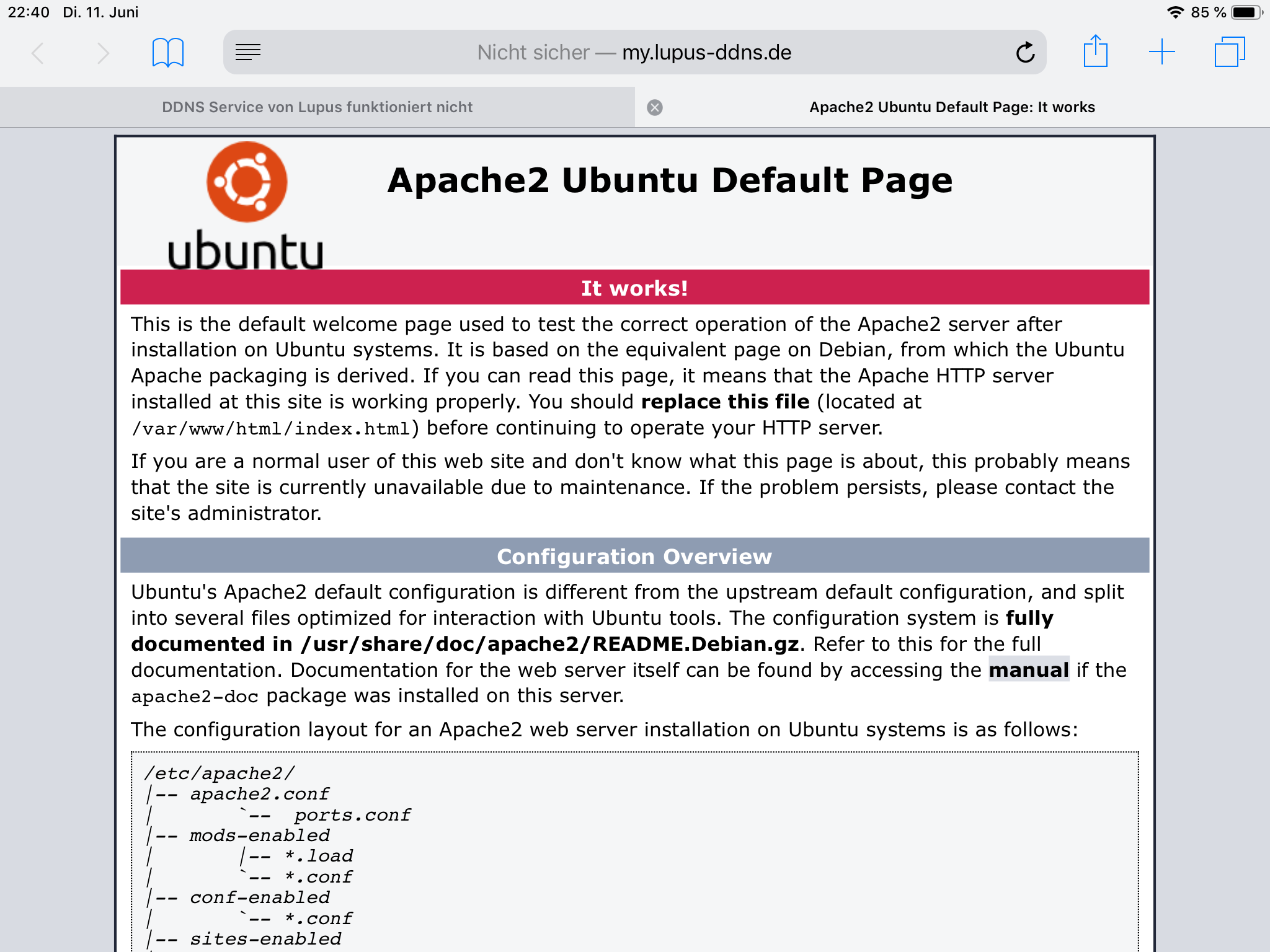

Also, ich habe es jetzt aufgegeben. Meine Anfrage bei Lupus ergab eine Standardantwort - Ich solle mich doch bei my.lupus-ddns.de anmelden und dort meinen Eintrag löschen und neu anlegen. Logisch, dann funktioniert es, bis zum nächsten Wechsel der IP-Adresse im Router. Übrigens ist der DDNS-Server schon wieder down.
Wenn man Dinge nicht kann, sollte man sie auch nicht anbieten. Zumal Lupus seinen DDNS-Server ja über den Verkauf der Technik mitfinanziert. Es gibt andere Anbieter, die das völlig kostenneutral für NULL anbieten und das läuft 1000 Mal stabiler.
