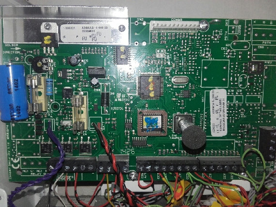

Wäre es möglich das Sie mir den EPROM identifizieren könnten!
Im Anhang ist ein Foto von der Platine,welches von den gekennzeichneten Bauteilen ist der EPROM!
LG Nawaga
29-10-2019, 22:16
RE: Terxon SX gibt Alarm ohne das ein Melder ausgelöst wurde!
Es handelt sich um um den Chip mit dem blauen Klecks.
Genau genau genommen ist es ein Flash Speicher, der die Firmware(also das SW-Programm) der Zentrale beinhaltet.
Du könntest ihn vorsichtig mit einem Uhrmacherschraubendreher heraushebeln und wieder einsetzen mit der Hoffnung ein Kontaktproblem damit zu beheben.
Wobei, wahrscheinlicher ist es, dass der Chip defekt ist oder Daten verloren hat und ersetzt gehört. Dann bräuchtest du aber ein Programmiergerät.

(29-10-2019 22:16)Sektionschef schrieb:  Es handelt sich um um den Chip mit dem blauen Klecks.
MfG
Sektionschef
Danke,hat geklappt..Ergebnis leider negativ..schade!
Da ich kein Elektroniker bin werde ich wohl in den sauren Apfel beißen und mir eine neue Zentrale kaufen!Aber trotz allem...Danke für die Infos'!
