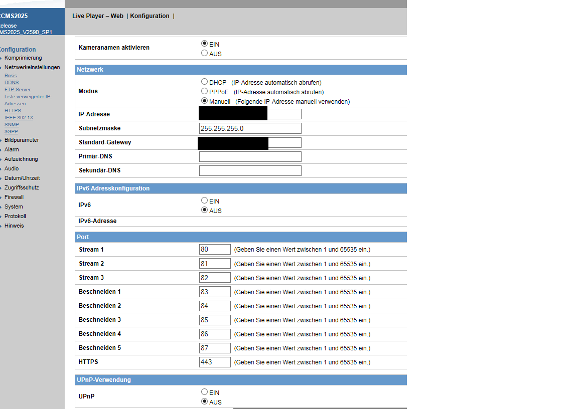

28-10-2016, 08:30
RE: Stream IP Kamera aktivieren
Hallo!
Leider klappt es nicht.
Folgende Einstellungen sind in der Kamera hinterlegt...
28-10-2016, 08:52
als erstes fehlen dir deine DNS Einträge. Lasse mal alternativ über DHCP ziehen und schaue dann was passiert.
Lt. deinem Bild liegt der Stream 1 auf Port 80. 2 auf 81 und 3 auf 82
Den Videoport brauchst du hier um mit den vectis rekordern zu kommunizieren.
Hallo!
Habe ich gerade gemerkt dass ich keinen DNS Eintrag hatte, habe diesen nun eingetragen und ausprobiert. Weiters habe ich nun DHCP aktiviert.
Leider kommt nach Aufruf von IP 192.168.6.10:80 / IP 192.168.6.10:81 / IP 192.168.6.10:82 jeweils der Loginbildschirm.

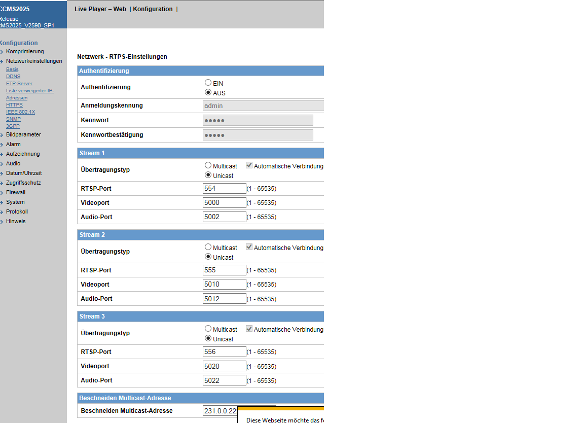

ich bin jetzt nochmal ins Lager und habe meine letzte Siemens rausgekramt: eine CCIC140 LAW
Nach Eingabe des Zugangs und des Passwortes kam die Meldung, dass die ActiveX App nicht gestartet ist. Nach der Freigabe komme ich auf alle streams drauf, welche die Kamera hat.
Bei meinem Bürorechner mit WIN 7 Prof funktioniert es ohne Eingabe.
Mache mal einen Reset an der Kamera und ziehe sie neu hoch. Wer weiss, was da beim Falsch-Abbiegen schief gelaufen ist.
Bei dieser Cam steht bei RTSP Streaming / Authentication:disable. access name for stream 1 : livestream Steht hier enable, so brauchst du ein Passwort für diese Funktion.
