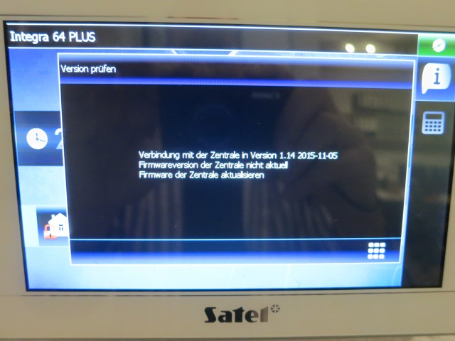

TSI-Builder teilte mir heute mit, dass wenn ich die SD-Karte synchronisiere, ich die Zentrale auf 1.16 updaten muss (derzeit 1.14). Andernfalls wird die Synchronisierung abgebrochen.
Habe mir dazu FlashX 1.16 und die zugehörige Firmware von Satel für die Integra 64+ geholt.
Habe den Satel USB-RS232 Adapter mit den 4 Kabeln dran und den USB-Treiber installiert. Habe es mit einem Win10 x64 und einem Win7 x64 Laptop probiert (mit allen vorhandenen USB-Ports), bei beiden das gleiche Problem: "Keine RS-Verbindung" (in den Einstellungen wird aber ein COM-Port in FlashX gefunden). Die Meldung kommt, nachdem vorher minutenlang "Aktivieren Servicemode -> Neustarten -> Starter" geblinkt hat. Währenddessen springt die Anzeige der Übertragungsrate unten im Fenster immer von 9600 bis 115600. Den Servicemode hatte ich vorher aktiviert. Habe auch mal probiert, die Zentrale komplett von der Spannung zu nehmen (inkl. Akku), dann bekam ich nach Neustart erstmal Sabotageanrufe auf allen Handys (klar, weil das Gehäuse offen war). Ein Firmwareupdate hat nicht stattgefunden.

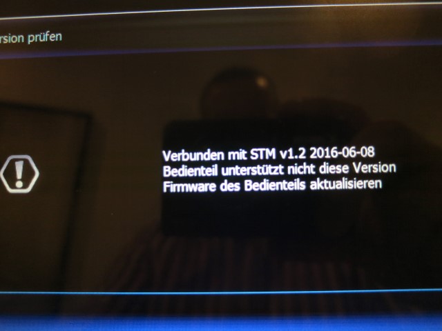

Kann ich das Update auch ohne Bedienteil machen, weil das funktioniert nicht mehr:
Im Display steht dauernd:
"Verbunden mit STM v1.2 2016-06-08
Bedienteil unterstützt nicht diese Version
Firmware des Bedienteils aktualisieren"
OS u. STM Firmware ist aktuell
Zentrale hat allerdings 1.14 (aktuell gibt es 1.16).
Wie kann ich ein Update der Zentrale ohne Bedienteil machen? Oder kann man das Bedienteil downgraden?

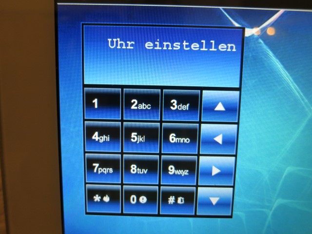

So, habe mir ein neues Bedienteil bei Pluscom.pl bestellt. Ist heute angekommen. Angeschlossen, Anlage gestartet und dann kam das:
Wenn ich dann im Eingabefeld, welches hier nun immerhin kommt, den Servicecode 12345* eingebe piept es nur zweimal und weiter passiert nichts. Kein Menu, auch nicht wenn ich "9" oder die Pfeile drücke.
Bin derzeit also nicht in der Lage ein Update der Zentrale durchzuführen oder die Komponenten anzumelden.

Habs jetzt hinbekommen. Musste den Notstart verwenden, also Spannung komplett weg, Brückensteckerchen stecken, Spannung an, warten bis die LED aufhört zu blinken, Steckerchen wieder ab. Dann zeigte das INT-TSI endlich das Servicemenu.
Problem war weiterhin, dass der Servicecode per 12...* nicht funktionierte. Ich habe dann über das Bedienteil in den Einstellungen einen festgelegt und jetzt komme ich über das Bedienteil auch ohne Notstart wieder in den Servicemode rein.
Das Firmwareupdate auf 1.16 ist gelungen. Nun kämpfe ich aber mit der Einrichtung. Das funktioniert nicht mehr so wie vor einem Jahr. Wenn ich z.B. die Identnummer der Zentrale vom INT-TSI ablese und in DloadX eingebe, sagt er mir "unzulässige Nr.". Habe sie mehrmals eingegeben und kontrolliert.
Manchmal steht die Nr. dann von ganz alleine drin, wenn ich eine andere Test-Konfiguration lade. Merkwürdig. Ich bekomme kurz eine Verbindung, die mir die Firmware der Zentrale in einem kleinen Fenster anzeigt. Wenn ich dann aber etwas lesen oder schreiben will, bewegt sich der Balken von 0-3% bleibt dann ne Minute stehen und dann kommt: "Keine Verbindung zur Zentrale" (Nutze den USB-Anschluss auf der Integra).
Ja, den Download RST habe ich über Bedienteil gestartet.
Keine Ahnung was das wieder ist. Ich benutze gleiche Kabel und Laptop wie beim Firmwareupdate, und da hat alles funktioniert.

Mein "altes" Bedienteil verweigert trotz Zentralenupdate immer noch den Dienst. Gleiche Fehlermeldung wie vorher:
Update STM, OS und Firmware über SD-Karte habe ich mehrmals wiederholt. Hilft nichts.
