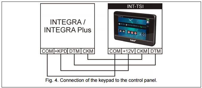

Ist es möglich, das INT-TSI mit der Satel Integra 128 WRL oder Plus zu verwenden ohne das Touchscreen per Kabel an die Zentrale anzuschliessen (z.B. mit dem ACX-200)?

Nein. Der Bus muss verdrahtet werden, IP geht zur Not auch über WLAN.

das INT-TSI muss IMMER mit vier Drähten an den Bedienteilbus angeschlossen werden.
Zusätzlich KANN man, wenn entsprechende Funktionen genutzt werden sollen (Kamerabilder anzeigen anzeigen, Netzwerk-Widgets wie Wettervorhersage usw) per IP verbinden, hier geht standardmäßig über Netzwwerkkabel, KANN aber auch über einen Nanoaccesspoint über WLAN verbunden werden.
Die Meldelinien sind aussen vor. Wenn Du die beiden Meldelinien im INT-TSI meinst, die werden mit über den Bedienteilbus übertragen. Alle anderen Meldelinien sind auf der Zentrale oder den Erweiterungsmodulen aufzulegen.

Ich habe leider keine Möglichkeit ein Ethernet CAT5/6 kabel bis zum INT-TSI "unauffällig" zu verlegen.
Kannst Du mitte einen Nano Wlan Access Point empfehlen, der vielleicht sogar direkt vom INT-TSI mitversorgt wird ? (z.B. über den integrierten USB Port am TSI selbst). Eine zusätzliche Stromversorgung für den AP in meinem Fall wäre nämlich auch kompliziert Dodgy

Das TP-Link TL-WR802N kannst du zum Beispiel nehmen. Spannungsversorgung geht über den Bus des Bedienteils mit Z-Diode.
