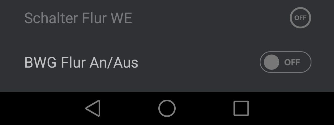

Die Outputs (Ausgänge) sind für mich nur sichtbar, wenn ich mich mit dem Service Account einlogge, bei Administrator oder Benutzer sehe ich nix.
Kann man das irgendwie ändern. Anhand der Rechte kann ich das leider nicht einstellen.

du bekommst die Ausgänge in der App angezeigt, die in der Ausgangsgruppe freigegeben sind (Service ist Gott und sieht alles Wink )
Als Normal-Benutzer siehst du eben die freigegebenen, aber nicht die unnötigen Hilfskontakte
[Bild: dfpxxmtkkb0xxvnw0.jpg]

Super das klappt prima.
Aber kannst Du mir mal verraten wie man darauf kommen soll?
Das ist doch sowas von unlogisch.

im Ernst: wenn die Ausgänge nicht in den Gruppen hinterlegt sind kann man sie nicht über die Bedienteile direkt ansteuern. Da das ETHM-1 als Bedienteil zählt - und auch so eingerichtet werden kann/muss - ist es logisch
