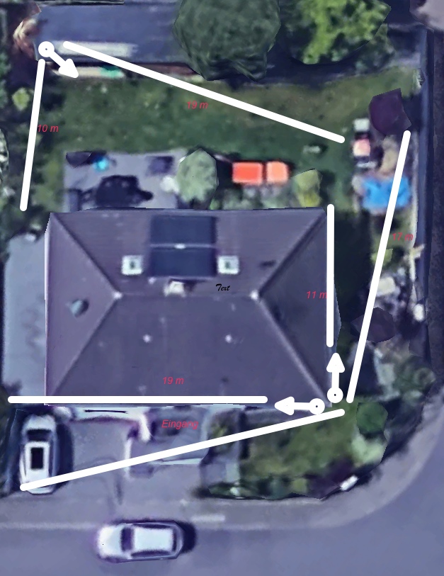

Wir planen bei unserem Bungalow im Zuge einer Dachsanierung eine Videoüberwachung zu installieren. Bisher haben wir das Netgear Arlo System mit 4 Kameras genutzt, die wir unauffällig im Garten positioniert haben.
Leider hat das Arlo System ein recht hohe Latenz und hohe Folgekosten durch die teuren Batterien/Akkus. Daher wollen wir auf ein fest installiertes System wechseln.
Die Kameras sollen von unten an dem Dachüberstand angebracht werden. Die Kabelführungen können während der Dachsanierung gebohrt werden. Ich möchte hierbei IP Kameras verwenden, da auf dem Dachboden schon ein CAT Kabel liegt. Ein Synology NAS ist vorhanden.
Folgende Punkte sind uns wichtig:
- Eingangsüberwachung, d.h. wir möchten wissen, wer vor der Tür steht und das bei jeder Witterung/Uhrzeit
- im Haus neben der Eingangstür möchten wir ein Tablet anbringen, wo jedes Kamerabild aufrufbar ist
- zusätzlich möchten wir jede Hausseite überwachen und bei Bewegungserkennung eine Nachricht aufs iPhone bekommen.
Das Haus steht in leichter Hanglage, d.h. es ist auf der Vorderseite zweigeschossig und auf der Gartenseite eingeschossig. Daher würde es evtl. Sinn machen die rückseitige Kamera auf dem Gartenhaus schlecht erreichbar anzubringen.
Gerne möchten wir eine eher unauffällige Lösung. Eine Kamera mit zusätzlichem IR-Strahler ist daher nicht so chic.
In Sachen Budget: Wir haben uns auch schon bei Mobotix umgeschaut und würden in diesem Rahmen investieren, wenn die Bildqualität wirklich brauchbar ist. Möglicherweise gibt es aber auch etwas günstigeres bei ähnlicher Qualität?
Zur Veranschaulichung anbei eine Skizze als Draufsicht.

könnte vielleicht daran liegen, dass es hier für eine Planung schwer wird...
...ohne Schnitte/Ansichten/Höhenangaben
...insbesondere mit dem (möglichen) Vordach
...ohne konkretes Budget
...Anforderungen zur Qualität der Bilder (bspw. Erkennbarkeit)
Und dann noch mit "Glatzenperspektive", tue ich persönlich mich da schwer..
25-01-2017, 15:55
RE: Planung Videoüberwachung eines EFH
... eine Kamera mit integriertem Infrarotscheinwerfer ist nicht so chic.
wenn ich so was lese, frage ich mich, ob sich der TE eigentlich der einzusetzenden Technik bewusst ist. Dann entscheide ich mich meist, nicht zu antworten.
Die Diskussion führt zu nichts.
Eine Kamera bzw deren Auflösung lebt von Licht. Wo das herkommt, ist sekundär.
Somit kommt dein eingebrachtes Bild zur Diskussion. Wenn ich mir die Überwachungsflächen anschaue und deine Intension, bei Bewegungserkennung eine Nachricht aufs Iphone haben zu wollen, muss ich wieder auf die immer wieder gestellten Freds hier verweisen, wonach das so angedacht nicht funktionieren wird. Du willst irgendwann mal schlafen.
Für dein Projekt mit diskreten Kameras zu planen geht schon, nur wird dir das Bildrauschen ohne ausreichende Beleuchtung einen Eddingstift durch dein Konzept ziehen: will sagen: das wird so nichts.
Entweder du bist bereit, für diese Überwachungsflächen zusätzliche Infrarotscheinwerfer in der Raytec - Klasse anzubringen oder du kannst es
von vorneherein lassen.
Im sommer werden dir bei internen IRs die Insekten dein Smartphone so zumüllen, dass du es entweder abschaltest oder in die Ecke schmeisst.
Sorry für die harten Worte. aber auch eine Mobotix, die ich im Übrigen in keinster Weise schätze, bringt dir nicht die Ergebnisse, die du dir vorstellst.
Da gehört ordentlcih 3rd party Equipment dazu, auch die Sorftwarelizenzen von Synology sind da eher im semiprofessionellen Bereich angesiedelt.
D.h. es gibt viele Fehlalarme und darunter verstehe ich pro Kamera mal x Auslösungen. Rechne mit Dauerfeuer bei Regen, Schnee und sich bewegendem Geäst.

Vielen Dank @funktistnichtalles für die Antwort und die ist für mich auch nachvollziehbar.
Aus Deiner Antwort schließe ich, dass wir am besten eine Kombination aus Bewegungsmeldern, Kameras und IR-Strahlern einsetzen.
Am Eingang brennt nachts eine Hausnummernleuchte. Würde diese als Lichtquelle ausreichen?
Gibt es eine Faustformel, mit wieviel Watt man bei IR-Strahlern wie weit kommt?
Welche Kameras würden sich eignen? Tut es da auch etwas von Instar o.ä. wenn das Gelände gut ausgeleuchtet wird?
Löse ich die Ereigniserkennung dann ausschließlich über Bewegungsmelder um Fehlalarme zu verringern?
Wir haben ein Budget von ungefähr 3000 bis 4000 € veranschlagt.
25-01-2017, 19:35
Die entsprechenden BWMs für die Entfernung werden Ca 1500 Euro kosten, wenn es flächig detektiert werden soll. Minimum.
Dann brauchst du Kameras mit Alarmeingängen, für diese Anwendung, wenn mit BWM, kann man eine Hikvision Darkfighter nehmen. Die internen IRs packen die Entfernung, das Ungeziefer ist dann relativ. Dann könnte man auf die externen IRs verzichten. 5x Darkfighter mit Befestigungsmaterial 5000
Netzteil für BWMs mit Notstromfunktion und POE Switch und Kleinteile
Dein größtes Problem bei dieser Konstellation wird die Tatsache sein, dass du dein Überwachungssystem nicht wie ein Alarmsystem Scharf / Unscharf Schalten kannst
Somit heißt das, das jede Bewegung, ob von Fremden oder deiner Familie, eine Alarmauslösung bedeutet und somit eine Benachrichtigung.
Somit brauchst du noch eine Alarmanlage, die mehrere Bereiche auswerten kann.
Diese kann dann die BWMs so schalten, dass du bestimmst, wenn benachrichtigt wird.
Die smarteste Lösung hierzu ist ein Heitel IPVG. Ca 2000 Euro mit 4tb Platte.
Der hat einen Scharfschalteingang, der das für dich leistet. Hier kann dann der BWM direkt mit der Cam verkabelt werden und die Hin und her Verkabelung kann eingespart werden.
Dein Projekt würde ich zwischen 9 - 10000 Euro ansiedeln. Ohne Verkabelung
Allerdings wird das so kein funktionierendes DIY Projekt.
Solltest du das können können, kommst vielleicht bei 8000 raus. Aber dein Sommer und die Freizeit gehört der Technik und du bist ihr Sklave.
