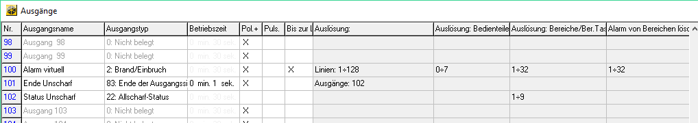

So, hab dann mal beide Varianten ausprobiert. Leider blitzt die Sirene in beiden Varianten schon auf, wenn die Ausgangszeit in einem Bereich noch läuft. So lange ist das System ja aber eigentlich noch nicht komplett scharf.
Ich glaube, dass es daran liegt, dass es für Ausgangstyp 21 reicht, wenn schon/nur ein Bereich (un)scharf ist!
Daher hab ich es jetzt so gelöst:
Und die Innensirene ist dann die logische Summe aus den Ausgängen 100 und 101.
Funktioniert einwandfrei Smile
Danke Animal für deinen Programmieransatz. Der hat mir wirklich geholfen, virtuelle Linien besser zu verstehen.
... und dass ein Ton auch mal ein Blitz sein kann Wink
