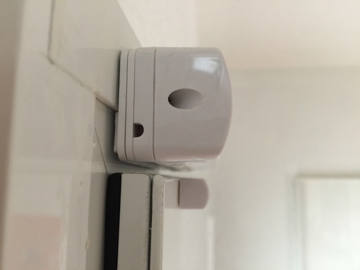

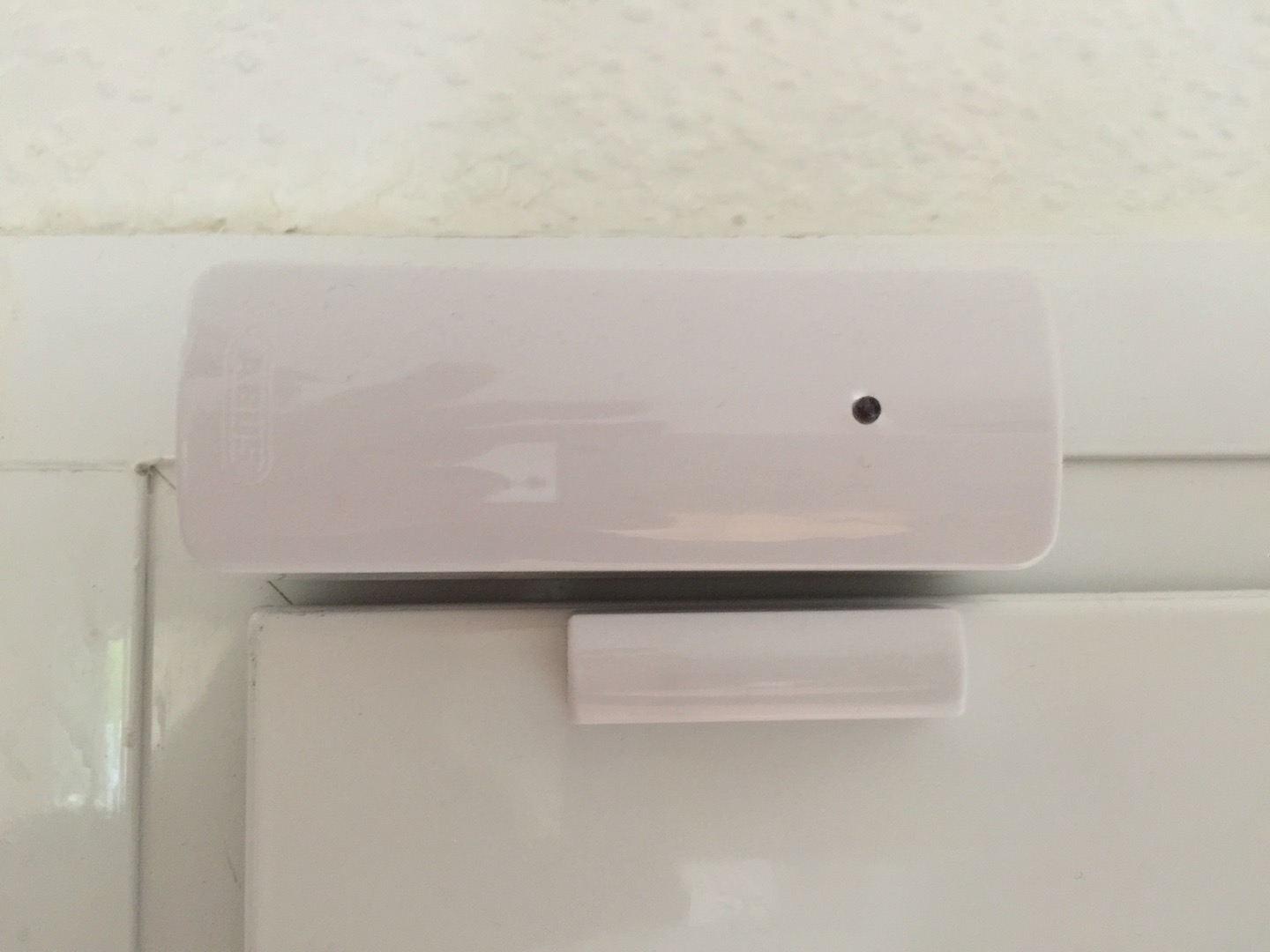

es ist eine neue Aluminium Tür.
Bezüglich der Positionierung der Kontakte habe ich mal zwei Bilder hinzugefügt.

die Bilder sehen optisch gut aus aber der Magnetstift sitzt nicht zentral in der Halterung. Je nach dem wie der Stift in der Halterung sitzt und die Halterung selbst montiert wurde, kann der Stift dezentral zum Reedkontakt sitzen und des Probleme bereiten. Es gehört schon ein wenig Erfahrung zu der Montage.
Als erstes kannst Du das komplette Magnetgehäuse mal um 180° drehen und schauen, ob es Abhilfe bringt.
Als weiteres kannst Du die Platine mal raus nehmen und mal schauen, ob der Montagepfeil unter der Platine auch Zentral zum Magnekontakt sitzt.
Wenn das alles keine Abhilfe bringt, kannst Du mal den Magnetes mit einem anderen Magneten austauschen. Wäre nicht der erste Magnet, der durch heruntenfallen auf z. B. Fliesen teilentmagnetisiert wurde.
Zuletzt kannst Du noch die Platine wechsel und schauen, ob der Fehler wandert.
Soviel mal zu einer strukturierten Fehlersuche.

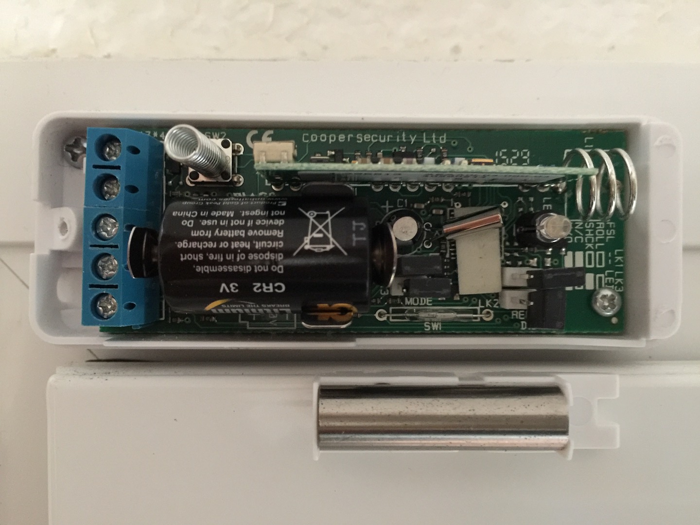

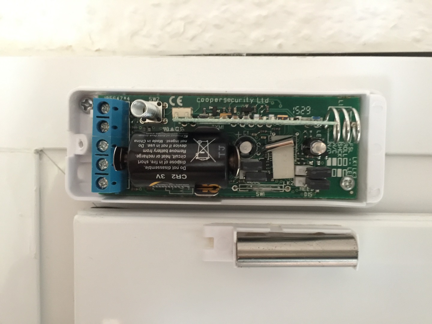

den Magnetstift habe ich mal optimiert. Mal schauen ob's was bringt.
So ein Ersatzmagnet oder eine Ersatzplatine hat man nun ja leider nicht immer so zu Verfügung.
Magnet vorher:
Magnet nacher:

wenn Du die Platine herausnimmst, siehst Du einen Pfeil, der die Mitte des Magneten und nicht die Mitte des Gehäuses angibt. Wird der Magnet nicht korrekt montiert, kommt es zu den Fehlfunktionen.
15-04-2017, 13:41
RE: Türkontakt macht nach einem Jahr Probleme
Hallo Ollialarm,
auf dem Bild "Magnet nachher" aus Beitrag #7 ist die aktuelle Montagesituation dargestellt. Diese funktioniert nun auch schon eine Woche störungsfrei.
