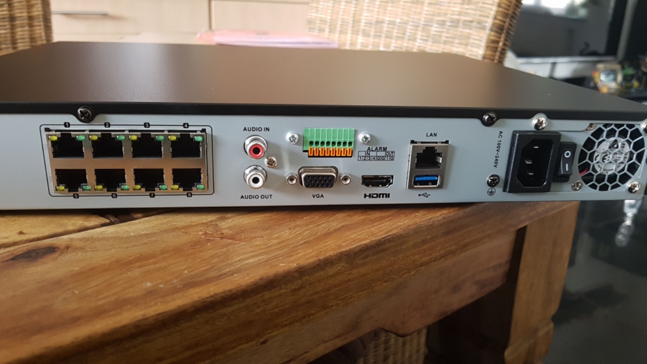

Erstmal super dass es so ein Forum gibt, da ich leider Anfänger in diesem Bereich bin. Ich wurde damit beauftragt, den neuen Netzwerk Videorekorder (HiWatch DS-N608-8P) von meinem Vater zu installieren. Dies ist aber ohne weiteres nicht möglich. Ausgangssituation ist folgende:
Bisher sind 4 Kameras mit einem Anschluss (vermutlich Coax?) an einen DVR Rekorder mit Festplatte und Zugriff über eine App angeschlossen. Das läuft soweit auch alles. Mein Vater, der sich nicht auskennt, hat nun den o.a. neuen Netzwerk Videorekorder bestellt. Dieser hat wie ich vorhin gehen habe LAN Anschlüsse (Poe?).
Die Frage bzw. das Problem ist nun, gibt es eine Möglichkeit die Kameras mit den Coax Anschlüssen mithilfe von zusätzlichen Adaptern etc. an den neuen Rekorder mit Poe anzuschließen?
Ich wäre für jede Hilfe sehr dankbar. Ich habe Bilder im Anhang hinzugefügt wie es momentan aussieht und ein Bild vom neuen Rekorder.

möglich ist das, wirtschaftlich aber in der Regel Nonsens.
Du kannst PAL-IP-Encoder einsetzen, wie den Vivotek VS8100 als Einkanal-Variante. Damit setzt Du das analoge PAL-Signal in IP um.
Da du den Recorder nun mal schon hast, ist das Kind eh in den Brunnen gefallen. Für´s gleiche Geld hättest du einen HD-TVI/CVI-Recorder bekommen und die Kameras in HD-über-Koax-Kameras (TVI/CVI/AHD....wasweissich) kosten ungefähr das gleiche wie die Wandler. Die schlechte Qualität der PAL-Kameras bleibt dir in deiner jetzigen Konstellation leider erhalten.

Danke für den Beitrag. Den Rekorder kann ich ohne Probleme bei Conrad umtauschen. Kannst du mir, wenn möglich mit Link einen gleichwertigen Rekorder zeigen wie den falschen? Eine externe Festplatte mit 3 TB Sata Anschluss habe ich bereits gekauft.

Dann tausch aber die externe Festplatte auch gleich um, in so einen Recorder gehört die HDD eingebaut.
Als Recorder würde ich beispielsweise sowas einsetzen:
https://www.i-alarmsysteme.de/shop//inde...&info=1441
Unterstützt die analogen Formate und kannst auch noch IP Kameras anschliessen. App und Webzugriff ist eh selbstverständlich. Ob das beim blauen Claus erhältlich ist, kann ich dir jedoch nicht sagen.
