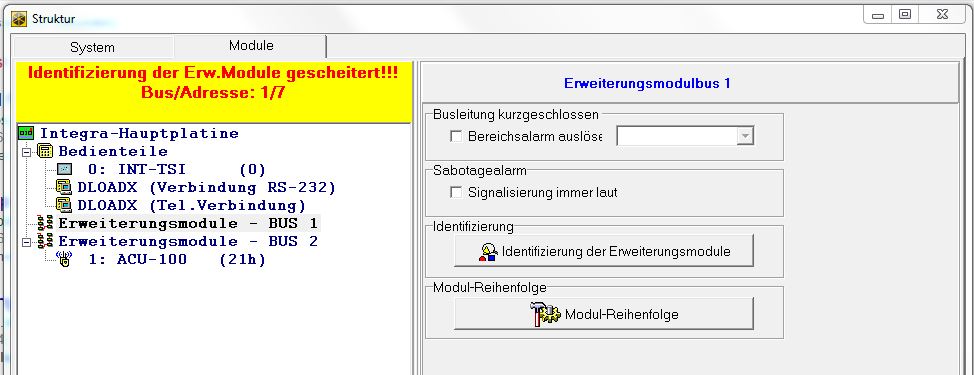

ich habe ein Problem bei der Einbindung des ETHM1-Plus Moduls an meine Integra 128Plus. Verkabelt habe ich korrekt und zunächst ohne RS232-Brücke.
Das ETHM Modul ist alleine am Bus1 angeschlossen und hat die Adresse 7.
Wenn ich in DLOADX die Identifizierung starte kommt es zum einen zum Sabotagealarm und zweitens gibt es in DLOADX die Fehlermeldung "Identifizierung der Erweiterungsmodule gescheitert! Bus/Adresse 1/7".
Was könnte die Fehlerquelle sein?
- LEDs am ETHM-Modul leuchten
- Ein Netzwerkkabel ist nicht angeschlossen
- TMP liegt direkt auf COM
21-05-2017, 17:32
RE: ETHM1-Plus: Identifizierung der Erweiterungsmodule gescheitert
Gelöst:
Das ETHM1-Plus muss bei der INTEGRA 128Plus an den Bedienteilbus ... logisch.Huh
