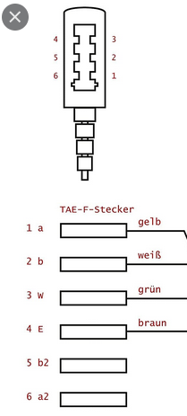

Wenn du noch nicht mal mit diesem simplen Schaltbild klarkommst, solltest du dir prof. Hilfe holen.
Stell dir mal die Frage, wo du ein Telefon anschließen würdest? An der Dose, wo dein Internet ankommt oder an der FritzBox?
Die 2 Drähte brauchst du a und b

Sehe, dass Du das Bild hinzugefügt hast, genau das meinte ich! Besten Dank!
Ich schneide also den RJ-11 Stecker ab und nehme die Kabel a und b?
