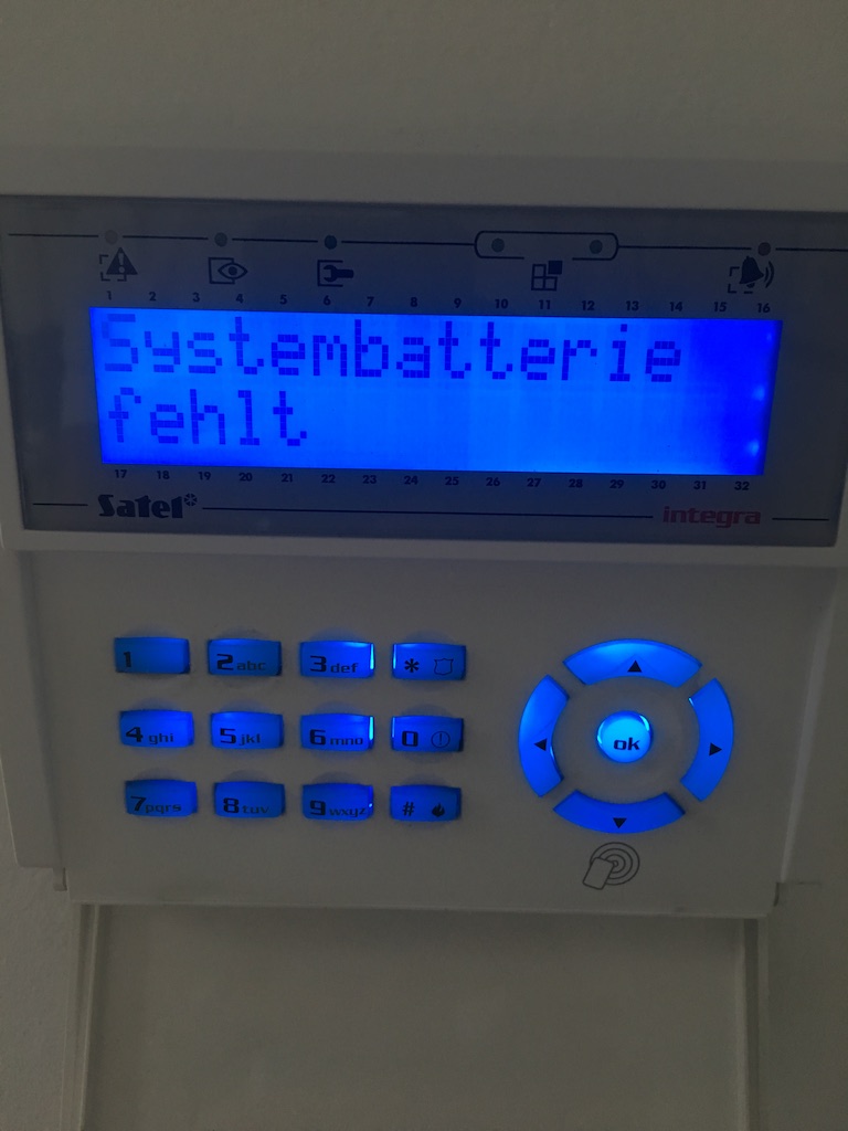

noch eine letzte Frage, bevor ich loslege.
wenn ich in den Servicemodus geh - reicht das wirklich? so als ob ich die Batterien der Magnetkontakte wechsle?
hab ein wenig Angst, dass die Alarmanlage losgeht wegen Sabotage oder so.....
anbei Fotos der Fehlermeldung

Im Service-Mode darf es keine Alarmauslösung geben. Ich habe schon diverse Male die Batterie im Service-Mode abgeklemmt, ohne das es einen Alarm gab. Deine Fehlermeldungen stützen den Verdacht, dass die Batterie ohnehin defekt ist.

servicemode ist auf frei - ich öffne die Zentrale und Sabotage Alarm geht los
Schade, muss ich das Service rufen
08-06-2017, 13:59
RE: Satel - System Batterie bzw. Notstromversorgung
Du verwechselst vmtl. Servicemode mit Servicezugriff. Letzterer schaltet nur die Möglichkeit frei, dass man mit dem Servicecode in den Servicemodus gehen kann. In letzterem warst du offenbar garnicht.
Werksseitig kommt man mit 12345* in den Servicemode. Ein Errichter wird aber seinen eigenen Code festlegen, damit kein Unbefugter an der Anlage rumfummelt. Wenn du den Service-Code nicht hast, musst du ohnehin den Errichter konsultieren.
