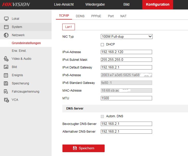

Könnte das noch trotzdem mit den Adressen was zu tun haben? Siehe Bild 1 da die ganzen Ports iwie noch "ungültig" sind, oder kann ich das UPnP einfach ausschalten?
Und @funkistnichtalles, könntest du bitte einmal auf meine allgemeine Netzwerk Konfig schauen (Bild 2), da mir das mit der 192.168.2.120 (hier hast du mir am Ende die .22 geraten, sollte aber keinen Unterschied machen?) komisch vor kommt.
Jetzt werde ich diese DynDNS brauchen? Ich glaube, ich melde ich mich sogar bei der kostenlosen von HikVision an, ob sie mit kucken oder nicht... verpassen sie nichts was in unserem langweiligen Garten vor geht Big Grin
Ich denke das müsste dann soweit alles gewesen sein? Oder gibts noch was, was ich übersehe, ein wichtiges Häkchen oder was?

was kramst du denn jetzt auf der NAT Seite vom NVR rum?
Hab ich in meiner ganzen Laufbahn noch nicht gebraucht.

Ok, ne wenn das nicht gebraucht wird dann lass ich das auch aus - schnell wieder raus aus dem Menüpunkt Big Grin
Soweit läuft echt alles, hätte nicht drann geglaubt das es so GUT und fast fehlerfrei "alarmiert" - leider auch den letzten Schneefall... aber na gut da muss ich wohl noch etwas anpassen...
Frage: Was mir noch aufgefallen ist um die Bewegungserkennung einzustellen. Da ich gern dieses mit der Line-Crossing Methode gleichzeitig kombiniert hätte, das will die Software nicht, oder? Sprich in meinem Beispiel: Bewegungserkennung nur Nachts von 00-6Uhr und 22-24 Uhr und Line Crossing den ganzen Tag?
Hintergrund ist, da Bewegungserkennung am Tag zu sehr viel Fehlalarmen von Vögel, Katzen, "Schneefall" etc. führt, hätte ich das nur zeitweiße nachts an wenn alle schlafen und da Line Crossing auf 2-3m beschränkt, da die Chance geringer um Alarm auszulösen, es den ganzen Tag aktiv.
Oder gibt es eine Möglichkeit die Alarme zu kombinieren z.B. die rechte Seite vom Weg auf Linecrossing setzen und linke Seite nur Bewegung einstellen?
Zur Not muss ich das halt gesondert einstellen und mich für einen Typ entscheiden... soll ja jetzt nicht das Hauptthema sein ;-)
