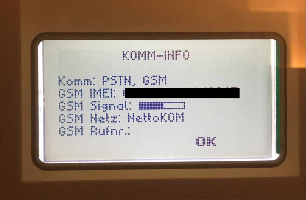

Fehler:
Es funktioniert alles, es lässt sich auch alles einstellen / bedienen. Aber - alle 30 Minuten startet die Anlage neu. Das macht sich durch ein Piepen bemerkbar. Das Datum ist danach auch zurückgesetzt.

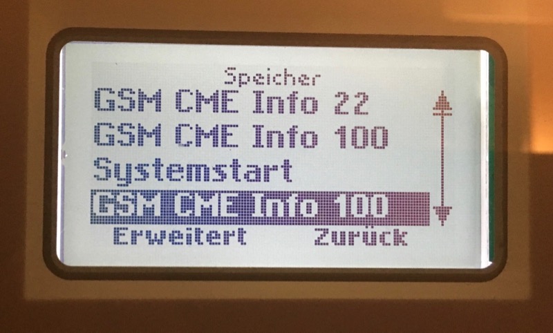

Im Speicher ist hinterlegt (zigfach....):
Systemstart
GSM CME Info 100
Systemstart
GSM CME Info 100
Systemstart
GSM CME Info 100
Systemstart
GSM CME Info 100
Einmal hat sich auch daruntergeschlichen:
Systemstart
GSM CME Info 100
GSM CME Info 22
Hat jemand eine Ahnung, was das sein könnte?

Komisch das der keine GSM Rufnummer anzeigt.
PIN der SIM-Karte deaktiv ??
Telefonica / o2 SIM-Karten funktionieren nicht mehr in Alarmanlagen der 2-Way. Probier mal bitte eine Telekom oder Vodafone Karte.
Raus telefonieren (Telefonanruf) geht mit der Netto Karte ?!
15-12-2017, 13:48
RE: Abus Secrets 2Way - Bootloop / startet immer neu
(12-12-2017 22:41)Wilko schrieb:  Telefonica / o2 SIM-Karten funktionieren nicht mehr in Alarmanlagen der 2-Way.
Weiß man, warum die nicht mehr gehen?
15-12-2017, 15:33
Vereinfacht erklärt: Weil zu o2 u.a. auch E-Plus gehört, eins geworden sind und immer das beste Netz versprechen. Ein Handy wählt sich immer automatisch in das am besten verfügbare Netz ein.
Das GSM-Modul kann das nicht und weiß dann nicht wohin.
