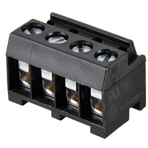

@ Manfred: Die Schraubblöcke werden anscheinend nicht mehr auf die Drahterweiterungen angebracht. In der Bedienungsanleitung sind sie auch nicht eingezeichnet (nur beschrieben :-)).

wenn wir von einer AZ4230 Kiste reden schon ? Auf der Seite 3 der Abus PDF (gerade gezogen) finde ich die beigefügte Zeichnung. Die Löcher neben den Schrauben verweisen auf steckbare Schraubblöcke, die auf die Pins gesteckt werden. Sogenannte steckbare Anschlußklemmem in allen Größen. Ein Hammer, wenn die fehlen. Würde ich reklamieren und hüte Dich auf diesen Boards zu löten !
Manfred

besten Dank für die Recherche. Ja es ist die AZ4230. Habe drei Stück direkt von Abus bezogen. Die Klemmen fehlen auf allen Boards. Löten werde ich nichts, ich mach das jetzt über den BUS. Die AUX Klemmen sind ja drauf, dann gehts wider auf Wago Microklemmen. Dort werden die Stromkabel der Melder aufgelegt.
