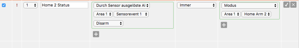

nachdem ich nun ewig hier im Forum gelesen/recherchiert habe, habe ich mir die xt2 plus zugelegt. (Auch durch Empfehlung eines Bekannten, der die Lupusec schon 2 Jahre problemlos betreibt)
Lt. Anleitung kann man die Tasten der Fernbedienung auch ändern. Ich würde gern auf die Panic-Taste "Aktivierung Home 2" legen. Lt. Anleitung per Automation.
Anbei Screenshot wie die Regel bei mir aussieht. Habe dann die Panic-Taste auf Sensor-Event 1 gesetzt. Wenn ich diese nun drücke, kommt im Log nur "Hausautomationsfunktion". Es wird aber nicht aktiviert. Starte ich manuell die Regel, wird Home 2 aktiviert. Wo liegt mein Denkfehler?
PS: Ist es richtig, das wenn ich die Panic-Taste umbelege, ich diese trotzdem 3 Sekunde drücken muss, damit eine Aktion ausgeführt wird?

Die Bedienung ist nicht richtig definiert.
Statt disarm muss dort immer Stegen, dann sollte es klappen.
Gruß PeterF

Und daran denken, die Regel einem aktiven Profil zuordnen.
Sonst wird sie nie ausgeführt.
Statt dem roten Ausrufungszeichen muss ein grünes Häkchen in der Regel stehen.
Gruß Hano

Danke euch beiden,
Profilzuordnung war das richtige Stichwort Smile Hab ich wohl im Handbuch überlesen.
@PeterF "Disarm" ist schon korrekt. Im Auslieferungszustand kann man auch nur von Disarm auf Home 1 schalten. Wenn die Anlage scharf "Arm" ist, kann man von dort nicht direkt nach home 1 wechseln. Daher hatte ich das bei Home 2 auch so umgesetzt.

Hallo Sebastian,
da hast du natürlich recht. Bei mir funktioniert die Einstellung trotzdem, weil ich ausschließlich von unscharf auf home2 schalte.
Besten Gruß, PeterF
