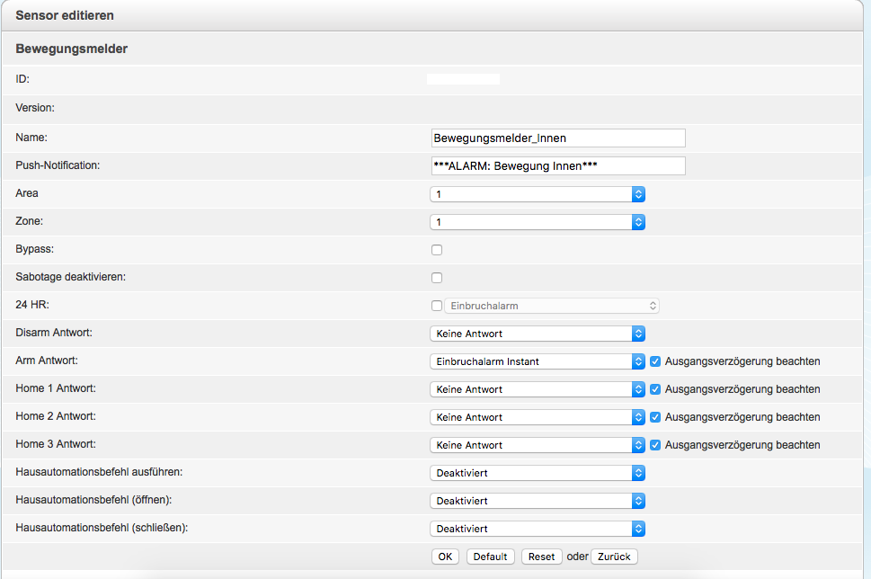

Auf was steht bei den betreffenden Sensoren in der Konfiguration „Antwort bei Disarm“ ?

Bitte einmal Screenshots des BW und des Drahtlossensorkontakts hier hochladen.
03-05-2018, 16:24
RE: Bewegungssensor Innen/Außen Probleme
hoffe das ist der richtige Screenshot.
Freuen uns auf die Antworten
03-05-2018, 17:51
Sie erhalten immer die Pushnachricht, weil Sie das im zweiten Feld so eingerichtet haben.
Wenn Sie diese nur bei Arm erhalten möchten, müssen Sie eine Hausautomationsregel erstellen. Dort kann man unter Bedingung den Modus Arm und unter Aktion die Pushnachricht eingeben.
Bitte daran denken, die Regel auch einem Profil/einer Gruppe zuzuordnen
04-05-2018, 01:02
Das Feld Push einfach leer lassen. Push kommt doch bei Alarm sowieso, wenn auf dem Handy konfiguriert.
