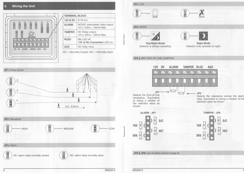

@Timbaum - (ich hoffe es gibt dich noch) Damit es nicht langweilig wird, habe ich mir nun 2 neue Melder bestellt, da meine alten nicht ganz i.O. waren. Nun dachte ich, das Problem wäre nach der Neuinstallation dieser gegessen - Pustekuchen So, nun habe ich mal ein paar grundlegende Fragen, da ich STUNDEN mittlerweile mit den Mistdingern verschwendet habe und zu keinem Erfolg gekommen bin: 1. Kann es vorkommen, das sich die Oasis "aufhängt" ? 2. Darf man im Errichtermodus die Jumper "on/off" für die verdrahteten Meldelinien schalten? oder (siehe Frage 1.) kann sich die Zentrale dadurch aufhängen? 3. Mir ist die Idee gekommen, die Außenmelder auf "folgeverzögert" zu stellen, angeblich (laut Buch) soll man so eine SMS bekommen können "unbestätigter Alarm", doch leider kommt diese nicht... habe ich da etwas falsch verstanden? (Im GSM Modul JA82Y ist natürlich ein Haken bei "unbestätigter Alarm") Oder würde die SMS erst nach 40 Minuten kommen, falls ich dann nicht auch vorher die Anlage noch unscharf schalte? 4. Meine neuen Melder leuchten zwar mit den LED (ähnlich Gehtest) aber schalten den Alarm nicht mehr, sprich, ich kann sogar auf "Panikalarm" stellen und es wird kein Alarm rausgegeben.... (-> Frage 1.+2. ??) Nen andermal hatte ich das Problem im Gegenteil; es stand stänsig "Melder ausgelöst" obwohl keiner außen durchgelaufen ist (-> Frage 1.+2. ??) 5. Kann es sein, das die Melder von TEXECOM (Premier External TD) nicht potentialfrei arbeiten und die Oasis deshalb die zusammenarbeit verweigert? Inder Anleitung steht was von"relaiskontakt 18Ohm", die Melder scheinen nicht mit "normalen" Schaltkontakten zu arbeiten, sondern mit irgend ner Elektronik...man kann ja auch per Jumper nen "virtuellen" Widerstand schalten (Abschluß oder Parallelwiderstand) Wenn ich am Alarmkontakt messe, dann sagt mein (gutes) Multimeter ~23Ohm,und am Tamper ~64Ohm. Bei der Durchgangsmessung "piept" mein Multimeter nur am Alarmkontakt, der Tamperkontakt scheint mit 64Ohm zu hoch zu sein....hmmm.... 6. wäre es möglich, das ein verdrahteter Eingang "defekt" ist? (Habe jetzt noch kein anderen getestet, ist mir gerade so eingefallen) Verkehrte Verdrahtung ist 100% aus zu schliessen, diese habe ich nun zum 100000 mal nachgeprüft! Damit beide Melder als "einer" funktionieren, habe ich nur einen Parallelwiderstand benutzt und diesen halt über Alarmkontakte beider Melder installiert. Danke und schönen Sonntag Tobi |

schön dich mal wieder hier zu haben. (03-11-2013 15:35)turbotobixxl schrieb: @Timbaum - (ich hoffe es gibt dich noch) Ja immer noch dabei. Zitat:1. Kann es vorkommen, das sich die Oasis "aufhängt" ? Bei der Anlage habe ich das noch nicht gehabt. Zitat:2. Darf man im Errichtermodus die Jumper "on/off" für die verdrahteten Meldelinien schalten? oder (siehe Frage 1.) kann sich die Zentrale dadurch aufhängen? Ja, habe gerade am Freitag und Samstag, zwei Anlagen verbaut und das genau so gemacht. Da passiert nichts. Zitat:6. wäre es möglich, das ein verdrahteter Eingang "defekt" ist? (Habe jetzt noch kein anderen getestet, ist mir gerade so eingefallen) Theoretisch natürlich, praktisch hatte ich das nie. Aber das kannst du ja einfach testen. Apropos testen. Wenn ich das richtig sehen sollten die Jumper folgendermaßen stehen: JP1 = 3 JP2 = Medium JP3 = NC ( wichtig!!! ) JP4 = egal JP5 = Day / Night JP6 und JP 7 sind falsch herum beschrieben. Hier würde ich die Jumper jeweils abziehen und die Widerstände extern beschalten. Zitat:3. Mir ist die Idee gekommen, die Außenmelder auf "folgeverzögert" zu stellen, angeblich (laut Buch) soll man so eine SMS bekommen können "unbestätigter Alarm", doch leider kommt diese nicht... habe ich da etwas falsch verstanden? (Im GSM Modul JA82Y ist natürlich ein Haken bei "unbestätigter Alarm") Da deine Melder garnicht melden, wirst du ach diesen Alarm nicht bekommen. Zitat:4. Meine neuen Melder leuchten zwar mit den LED (ähnlich Gehtest) aber schalten den Alarm nicht mehr, sprich, ich kann sogar auf "Panikalarm" stellen und es wird kein Alarm rausgegeben.... (-> Frage 1.+2. ??) Die wenigsten Melder haben noch Relais in der Elektronik. Auch meine innen verbauten Mouse-01 arbeiten mit elektronischen Schaltern. Das ist auch OK, da die Änderung 1 Kohm betrahen muss sind auch die Grundwiederstände von 30 -60 Ohm egal. Zitat:Verkehrte Verdrahtung ist 100% aus zu schliessen, diese habe ich nun zum 100000 mal nachgeprüft! Damit beide Melder als "einer" funktionieren, habe ich nur einen Parallelwiderstand benutzt und diesen halt über Alarmkontakte beider Melder installiert. Trotzdem glaube ich das in der Verdrahtung die Lösung liegt. Teste das bitte einmal mit einem Melder. Schließe dazu die mit der Anlage gelieferten 1 kOhm Widerstände so an, wie in der Zeichnung zu sehen. An den freien Tamper Anschluß legt du die Leitung die in der Zentrale mit COM verbunden wird. An den linkem Alarmanschluß (der neben 0V) legt du den zweiten Draht. Der geht an den Eingang der Zentrale. Dort den Dil Schalter nach oben schieben. Spannung an den Melder legen. etwas warten. BWM brauch bis zu einer Minute nach dem Einschalten bis sie aktiv geworden sind. Wenn alles OK ist sollte nun im Normal Modus kein Fehler angezeigt werden. Zweiter Test: Nimm einen der Drähte am Bewegungsmelder öffne das Bewegungsmeldergehäuse. Dadurch wird ein Sabotagealarm ausgelöst, der auch in der Zentrale angezeigt werden muss. Dritter Test: Nimm die Widerstände aus der gemeinsamen Alarmklemme raus und verbinde beide enden miteinander. Nun ist der "Alarmkontakt" offen. Im Display muss jetzt Melder aktiv stehen. Passiert dies beides nicht, liegt es nicht am Melder sondern an der Verdrahtung selber. Den Eingang kannst du einfach testen. Eingang kurzschließen (Drahtbrücke) oder offen lassen, dann muss ein Sabotagealarm angezeigt werden. Wenn du zwei 1 kOhm Widerstände in Reihe von Eingang zu COM legst, muss ein offener Melder angezeigt werden. So frohes Testen, und berichte von den Ergebnissen. Dabei immer schreiben, was du wie verdrahtet hast oder evtl sogar Fotos schicken. Viel Erfolg. Gruß Tim Ich habe nicht auf jede Frage die passende Antwort, aber zu jeder Antwort die passende Frage. Auch wenn es Wenige ärgert, im Zweifelsfall geht mir Information vor Rechtschreibung. |

Danke für deine schnelle Reaktion auf mein Problem Also ich hatte das genauso verdrahtet wie du es auch beschrieben hast... da ich das mit den Widerständen "komisch" fand, habe ich auch "richtige" 1Kohm Widerstände verbaut und JP6+7 auf 0 gestellt. Auch die verdrehte Beschreibung ist mir aufgefallen.... alles berücksichtigt... Es hat anscheinend nen Augendblick vorhin funktioniert, aber irgendwie nicht richtig. Dann plötzlich (nachdem ich nen bischen in der Software rumgespielt habe) stand auf dem Bedienteil "Außenmelder ausgelöst" und das ging nicht mehr weg!!! erst nach ausschalten des Jumpers von dem Alarmeingang war dieser Fehler weg. Dummerweise ging daraufhin dann irgendwie die Alarmmeldung nicht mehr.... also LED zeigte "Bewegung" an, aber Alarmanlage berichtet nichts. Daraufhin nochmals OLink angemacht und gespielt... ohne Erfolg. Auf jeden Fall hat das Schalten des Jumpers das Problem "verändert" warum auch immer. Das blöde ist, das diese Melder keine richtigen Schaltkontakte mehr haben.... man weiss nie, was da wirklich Potentialtechnisch passiert. Ich habe jetzt ein Melder an ein Netzgerät mit 12V angeschlossen und bissel rumgespielt; das Ergebnis ist, das die imaginären Schalter nur unter Spannung funktionieren und eben nicht wirklich so, wie es in der Anleitung steht.. es macht anscheinend nen Unterschied, an welche der beiden "Seiten" des Alarmkontaktest man zum Tamper weiterverdrahtet.... alles sehr merkwürdig! Habe mich schon gefragt, ob man evtl. gar keine 2 von diesen Meldern in Reihe betreiben darf, weil die sich u.U. stören!? Naja, ich werde morgen mal einen abklemmen und (mal wieder) die verdrahtung ändern Aber nen anderes grundsätzliches Problem bleibt - wie gestalte ich jetzt die Funktion? Ich will, das die Melder als Voralarm fungieren und die Anlage NUR ne SMS schickt, mehr nicht. 24H- bzw Panikalarm -> Nachteil- löst ständig aus und führt zu Problemen mit der Ausgangsverzögerung trotz 12V Relais als Alarmüberbrückung. Da ich beim betreten und verlassen des Hauses genau durch diesen Melder durchlaufe, macht das die Sache natürlich nicht einfacher, da ich nur von Innen unscharf schalten kann (Transponder) Der PG Ausgang schaltet ja leider sofort und wartet nicht die Verzögerungen ab!!! Ok, das hat natürlich erstmal nichts mit der Grundfunktion überhaupt zu tun, die muss ich erstmal hinbekommen. ...verdammt, schon wieder so viel geschrieben... ich mach jetzt mal stopp und teste morgen nochmal. Gruß Tobi p.s. schön das du noch da bist |

ja teste morgen mal. Ich kenne den Melder nicht, aber diese Steckbrücken JP 6 und 7 können der Schlüssel sein. (03-11-2013 23:11)turbotobixxl schrieb: habe ich auch "richtige" 1Kohm Widerstände verbaut und JP6+7 auf 0 gestellt. Ich glaube genau hier liegt das Problem. Wenn das tatsächlich O ist, dann schließt du die Kontakte kurz. Das bedeutet egal ob der eigentliche Kontakt aufgeht, "sieht" die Anlage immer einen NC Kontakt und denkt alles ist OK. Ziehe die Brücken dort mal ganz ab und verwende nur die externen Kontakte. Wenn du zwei Melder in Reihe schaltest, darfst du nur den NC Kontakt jeweils mit einen 1 kOhm überbrücken. Den Abschlusswiderstand zum Tamper, darf du nur einmal einbauen im anderen Baust du dort eine Brücke ein. Viel Erfolg. Um den Rest kümmern wir uns wenn die Melder erst einmal laufen. Gruß Tim Ich habe nicht auf jede Frage die passende Antwort, aber zu jeder Antwort die passende Frage. Auch wenn es Wenige ärgert, im Zweifelsfall geht mir Information vor Rechtschreibung. |

Da muss die Jurie mal wieder ne glatte 1 an dich vergeben!! Sch.... echt!!! Die Jumper waren tatsächlich das Problem. Man muss diese tatsächlich komplett entfernen, dann hat man 1. auch 0Ohm und 2. eine echte Unterbrechung bzw. Schaltkontakt. Sobald der Jumper gesteckt ist,ist (wie du schongeschrieben hast) neart Kurzschluß drauf. man man man...... DANKEEEEEEEEEEE |
