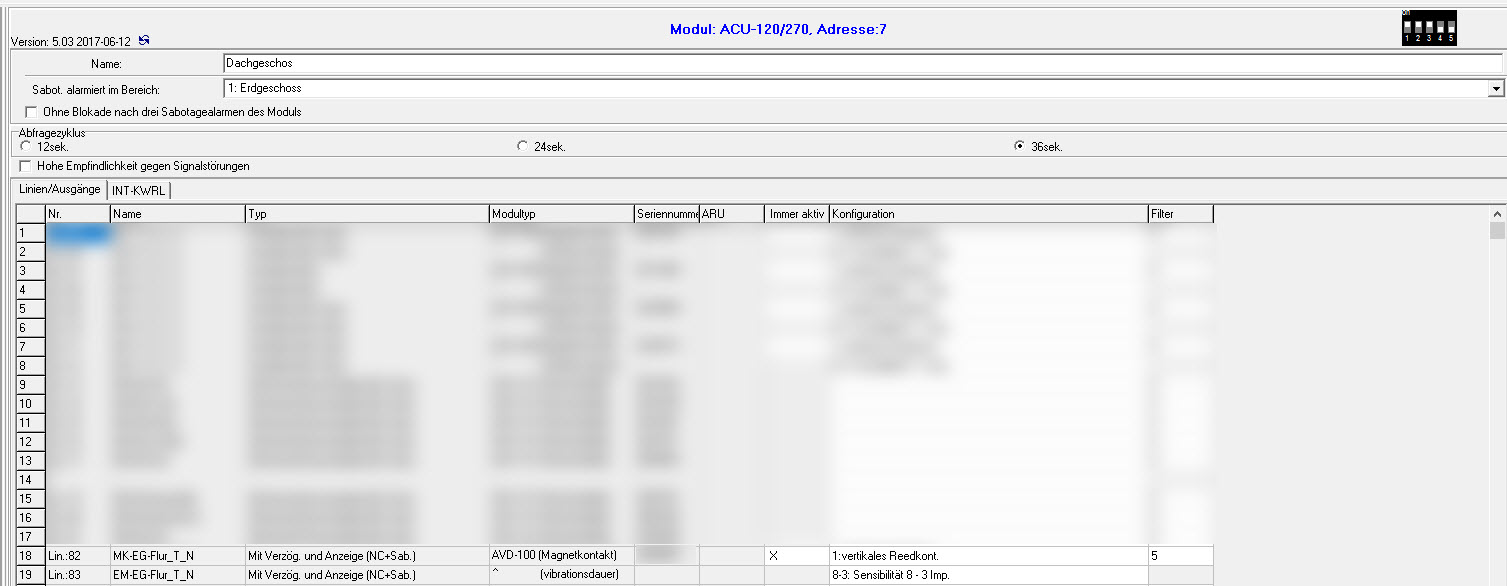

23-09-2018, 11:13
Melder (AVD-100) mit Ausgangszeit löst am Ende der Ausgangszeit Alarm aus
ich habe einen Screenshot meiner Einstellung angehängt.
Ich hoffe das hilft Dir weiter.
Nils
