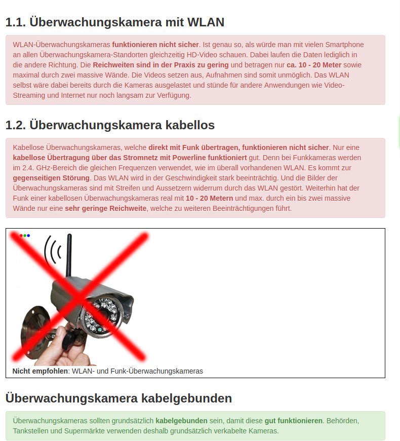

hat oder so. Netzwerkkameras gibt's ja mittlerweile unzählige, aber zu Wlan betriebene Kameras habe ich eben diesen Bericht (siehe Anhang) gefunden, da kommen mir zwar Zweifel auf ob diese überhaupt korrekt funktionieren sollen...
Vieleicht besser kabelgebundene nehmen,was meint ihr?

Wlan ist im Bereich Videoüberwachung als eine Art Notlösung zu betrachten.
In den meisten Fällen dann jedoch eine Bequemlichkeitslösung oder für Laien im ersten Step auch eine vereinfachte Lösung, was jedoch im Nachgang oft in Frust und Ärger endet.
Hintergrund ist, dass hohe und vor allem konstante Bandbreiten für die Übertragung von hochauflösendem Videomaterial erforderlich ist.
Das mindeste dabei ist, ein separates Wlan Netzwerk, nur für die Videoüberwachung zu nutzen, da dass Heim-Wlan-Netzwerk bei paralleler Nutzung schnell an seine Grenzen stößt.
Jedoch ist ein reibungsloser Betrieb ohne Unterbrechungen aufgrund der vielen Störfaktoren neben zusätzlich, erforderlichen Equipment nicht gänzlich auszuschließen.
