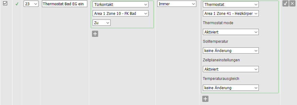

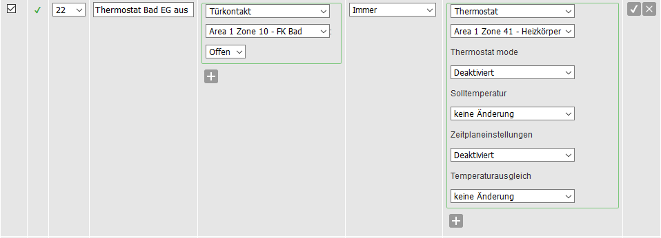

habe Regeln definiert, die mir die Thermostate deaktivieren wenn ein Fenster aufsteht. Jetzt habe ich beobachtet dass im Thermostat kurz OFF steht, sobald ich das Fenster öffne, anschließend aber sofort wieder die eingestellte Gradzahl. Wie funktionieren die Thermostate jetzt wirklich? Woran sehe ich dass es deaktiviert ist am Gerät selber? Müsste das OFF dauerhaft stehen bleiben und ich muss suchen warum die direkt wieder aktiviert werden, oder sind sie deaktiviert und man merkt es nur nicht? Anbei mal das Bad als Beispiel. Danke XT2 Plus 1x Außen-, 1x Innensirene, 1x Hutschienenaktor, 1x Keypad V2, 3x BWM V2, 15x Türkontakt V2, 1x Lupus Funksteckd., 9x Rauchmelder V2, 12x Rolladenrelais V2, 13x Heizkörperthermostat V2, 2x Temp.sensor, 9x Shelly, 2x Statusleuchte mit ESP32, 6x Zigbee Steckd. | IO-Broker |

Bei mir steht durchgängig "off" bis zum Schließen. Habe gerade nocheinmal nachgeschaut. Bei der Deaktivierungsregel deaktiviere ich nur "Thermostat mode". Die Zeitplaneinstellung bleibt aktiv - allerdings werden bei "off" dennoch keine Zeitsteuerungen verarbeitet wurde hier schon mehrmals erläutert).

Das mit den Zeitplänen ist mir bewusst, aber eigentlich bei mir kein Problem, aber warum bleiben meine dann nicht im „OFF“?
Das Thermostat wird sonst nirgendwo aufgerufen bis auf das was oben zu sehen ist. Ich teste es nachher mal mit nur Thermostat mode deaktivieren, auch wenn es für mich wenig plausibel erscheint. Danke! XT2 Plus 1x Außen-, 1x Innensirene, 1x Hutschienenaktor, 1x Keypad V2, 3x BWM V2, 15x Türkontakt V2, 1x Lupus Funksteckd., 9x Rauchmelder V2, 12x Rolladenrelais V2, 13x Heizkörperthermostat V2, 2x Temp.sensor, 9x Shelly, 2x Statusleuchte mit ESP32, 6x Zigbee Steckd. | IO-Broker |

Habe es getestet und siehe da.. war wirklich so.
Wenn man den Zeitplan mit deaktiviert bzw. aktiviert funktioniert es nicht. Hab sich jetzt nur den Thermostat mode ändern lassen und alles läuft wie gewollt. Danke! XT2 Plus 1x Außen-, 1x Innensirene, 1x Hutschienenaktor, 1x Keypad V2, 3x BWM V2, 15x Türkontakt V2, 1x Lupus Funksteckd., 9x Rauchmelder V2, 12x Rolladenrelais V2, 13x Heizkörperthermostat V2, 2x Temp.sensor, 9x Shelly, 2x Statusleuchte mit ESP32, 6x Zigbee Steckd. | IO-Broker |
