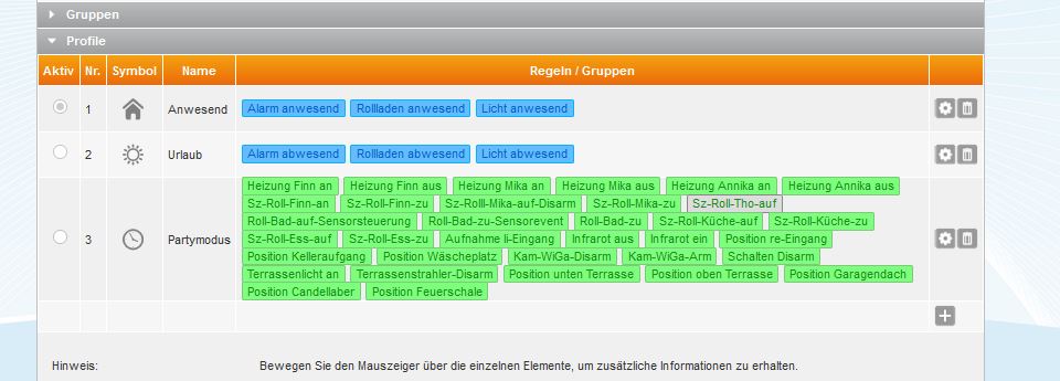

Und die Regel ist auch wirklich unten im Profil eingetragen? Wenn man nicht auf "+" klickt, verfällt die Auswahl.
sieht dann so aus |

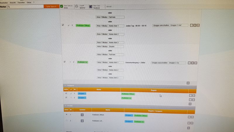

31-03-2019, 14:04
RE: Rolladenzeitsteuerung
Heute morgen ist natürlich die Jalousie nicht hochgefahren.
Ich habe kein grünes Häckchen bei der Regel sondern ein rotes Häckchen. Ein Foto habe ich angehängt. Notfalls muss ich Dienstag bei Lupus anrufen. |

31-03-2019, 17:21
Ich habe es so wie das Beispiel von Seagull gemacht ( glaube ich jedenfalls )und es geht nicht .
Vorhin ist sie sogar unkontrolliert runter gefahren , zu einer nicht eingestellten Zeit. Anbei ein Foto. |

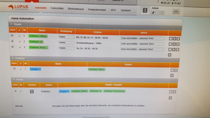

31-03-2019, 19:55
Entschuldigung hier ist das Foto
01-04-2019, 15:37
Danke für Eure Hilfe.
Aber es war nur ein kleiner Fehler den heute die Hotline von Lupus korrigiert hat. Anbei ein Foto wie es richtig ist. Das rauf und runterfahren muss alles in 1x Regel stehen und ich hatte jeweils eine Gruppe für das rauf und runter fahren gemacht. |
