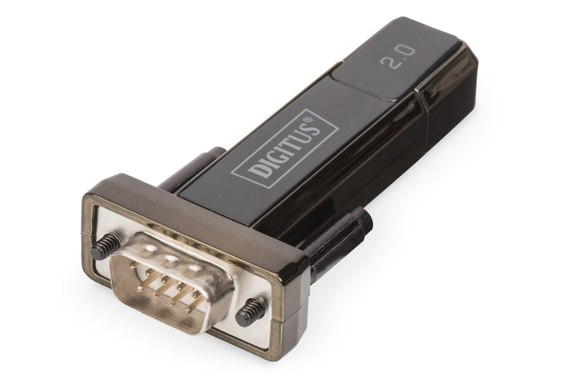

RE: Complex 400H Parametrierung
Ja mit Adapter kann ich bestätigen.
Ich benutze erfolgreich den von Digitus...
11-09-2019, 21:19
Ja, der funktioniert auch, ist glaube ich auch der, den Telenot mitliefert. Ich hatte es aber schon ein paar mal, das bei dem Pins am Sub D abbrechen.
....noch ein ganz wichtiger Punkt, startest du erst die Software und steckst dann die Zentrale an? Umgekehrt führt das auch oft zu Problemen.
