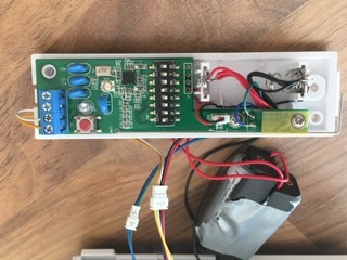

mal eine kurze Frage zu den OPTEX-BM's. Ich habe auch eine Lupus XT2 und versuche den OPTEX VXS-RDAM mit dem Lupus Drahtloser Sensoreingang einzubinden. Klappt auch soweit, was die Bewegungserkennung anbelangt. Löst der OPTEX Sabotage aus oder diese Tuchabdeckfunktion, wird nichts an Lupus geschickt. Kannst du mir mal schreiben, wie die Drähte vom Optex mit dem Drahtlosen Sensor von Lupus verbunden sind? Die Stromkabel rot+schwarz sind klar, auch das mit dem Batteriefach.
Wie sind die Alarmdrähte verbunden? Ich habe weiß+gelb an CON4 angeschlossen. Wohin gehören blau+grün, die vom OPTEX abzweigen? Ebenfalls an CON4 bringt es nichts. Vielleicht kannst du auch ein Foto von dem geöffneten Ding schicken?

Ohne genaue Angaben, wie/wo/was einzustellen ist, kommt man hier nicht weiter. Ich habe es jedenfalls in der Praxis ausprobiert, es geht nicht. Wenn jemand eine Idee hat, wie das gangbar gemacht werden kann, gerne mit genauen Arbeitsanweisungen. Antworten wie "Erkennung muss aktiviert werden" klingen schön. Aber was zum Teufel muss denn nun wo und wie eingestellt/verkabelt oder sonst was werden. Das sind hier nur halbgare Antworten - Entschuldigung, musste mal gesagt werden.
Fakt ist, die Trouble-Kabel (grün+blau) vom OPTEX sind mit dem Drahtlosen Sensoreingang von Lupus so nicht einfach zu verkablen, wie das mit den Alarmdrähten ist. Entweder nicht vorgesehen (Potentialunterschied reicht nicht aus o.Ä.) oder es gibt irgendeinen Trick. Es ist und bleibt dabei, mit OPTEX & Lupus kann man nur die Bewegung an Lupus senden, alles andere ist Zierde.
Solange von den Trouble-Kabeln kein Signal an den Drahtlosen Sensoreingang von Lupus geschickt wird, braucht man sich mit weiteren Einstellungen/Regeln in der XT2 nicht zu beschäftigen. Es hakt bereits am Signaleingang der Trouble-Kabel.

so sieht mein Optex WXI RAM verkabelt aus. Die Abdeckungsfunktion funktioniert.
Blau und grün sind an CON3.
Ich hoffe, das Bild hilft dir weiter.

Ach klasse, vielen Dank PeterF, DAS probiere ich gerne die Tage mal aus. Vielen vielen Dank nochmal für das Foto !!! Das ist eine echte Hilfe.

Habe grün + blau (= Sabotage/Abdeckschutz) an die Pins von CON3 gelötet, funktioniert damit einwandfrei!
