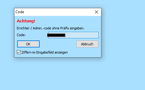

Hallo, ich versuche mich gerade mit J-Link bei meiner Alarmzentrale(JA-103K) anzumeden (verbunden mit USB), ich bekomme jedoch nach Eingabe des Codes immer "Achtung!" links oben angezeigt und dann kommt wieder der Anmeldebildschirm.
Die Anlange war einige Zeit außer Betrieb, kann das das Problem verursachen?

Vielleicht mal den Standardcode probieren, sieht einfach nach falscher Codeeingabe aus.
10-02-2020, 21:16
RE: J-Link Anmeldung funktioniert nicht
Wie lautet der Standard Code?
Ich dachte am Anfang auch schon, aber wenn ich einen flaschen Code eingebe steht glaub ich Ungültiger Code statt Achtung.

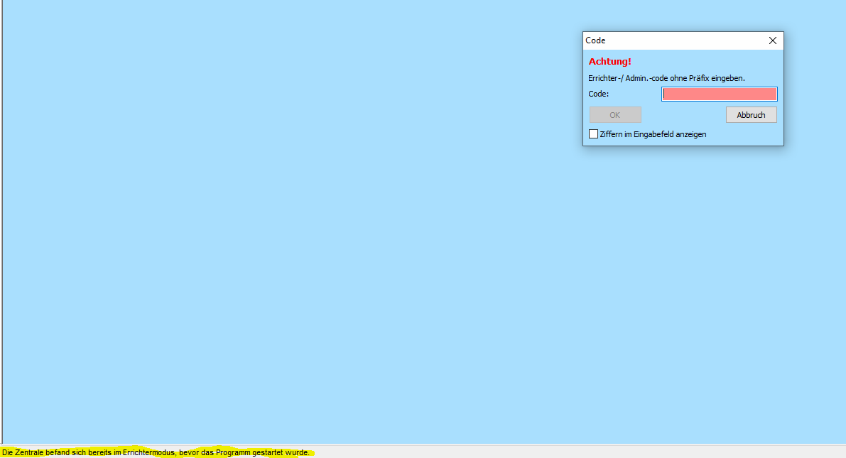

Habe heute noch eine Meldung entdeckt, siehe Screenshot. Wie es aussieht befindet sich die Anlage im Errichter Modus. Wie kann ich diesen wieder verlassen?

Blinkt dein Bedienteil zufällig orange? Wenn ja hast du dann den Errichter Code zu Hand? Hat die Anlage eine Firma installiert oder du selbst?
Die Anlage wurde mit Sicherheit im Errichter Modus außer Betrieb gesetzt.

Ja Bedienteil blinkt immer doppelt und orange. Was bedeutet das blinken?
Die Anlage war bei einer Bekannten von mir in Betrieb (und wurde dort von einer Firma errichtet) die sie aber nicht mehr benötigt hat, daher habe ich die Anlage nun bei mir versucht zu installieren. Die Anlage wurde vor dem Abbau angeblich in den Wartungsmodus gebracht.
Benötige ich den Code vom Errichter der Anlage um sie wieder aktivieren zu können?

Hallo Bernde,
die JA-100 befindet sich im Errichter oder Wartungsmodus. Mit Hilfe der F-Link (Errichtersoftware) können nun die Codes dafür geändert und die Anlage programmiert werden. Mit der J-Link (Endanwendersoftware) geht dies nicht, hier musst Du Dir Hilfe von einem Errichter holen, der die Anlage nach Deinen Wünschen programmiert und bestenfalls Dich auch bei der Installation der Komponenten unterstützt oder besser noch dies übernimmt. Weiterhin wirst Du auch die Firmwareupdates der Anlage ohne Errichter nicht einspielen können.
Gruß Jens

Super, danke für die Info.
Dachte ich kann die Anlage vielleicht ohne zusätzliche Kosten wieder in Betrieb nehmen. Werde mich dann mit dem Errichter der Anlage in Verbindung setzen...
