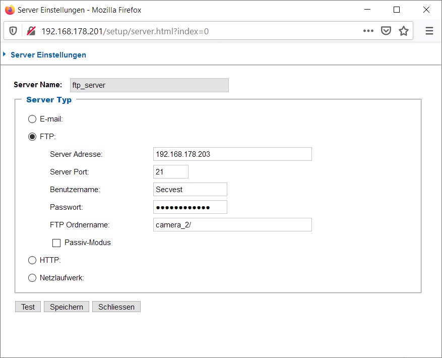

Soweit ich das System verstanden habe, sendet die TVIP41550 an die Secvest (ftp Server) Bilder, welche in einem Verzeichnis "camera_2/" auf dem ftp Server der Secvest abgelegt werden.
Im Alarmfall nimmt die Secvest die letzten 9 Bilder und versendet diese in der Alarmmail.
Leider ist mir das Passwort für den ftp Server der Secvest nicht (mehr) bekannt. wodurch ich nicht nachsehen kann ob dies so ist.
Die Konfiguration des ftp Server der Secvest ist leider nirgendwo beschrieben, weswegen ich kein Passwort konfigurieren kann. Der FTP Server ist aber existent, da ich die Konfiguration des FTp Clients in der tvip41550 erfolgreich testen kann (siehe Bild). Hat jemand eine Idee wie ich an die FTP Einstellungen der Secvest kommen kann ? Rolleyes
