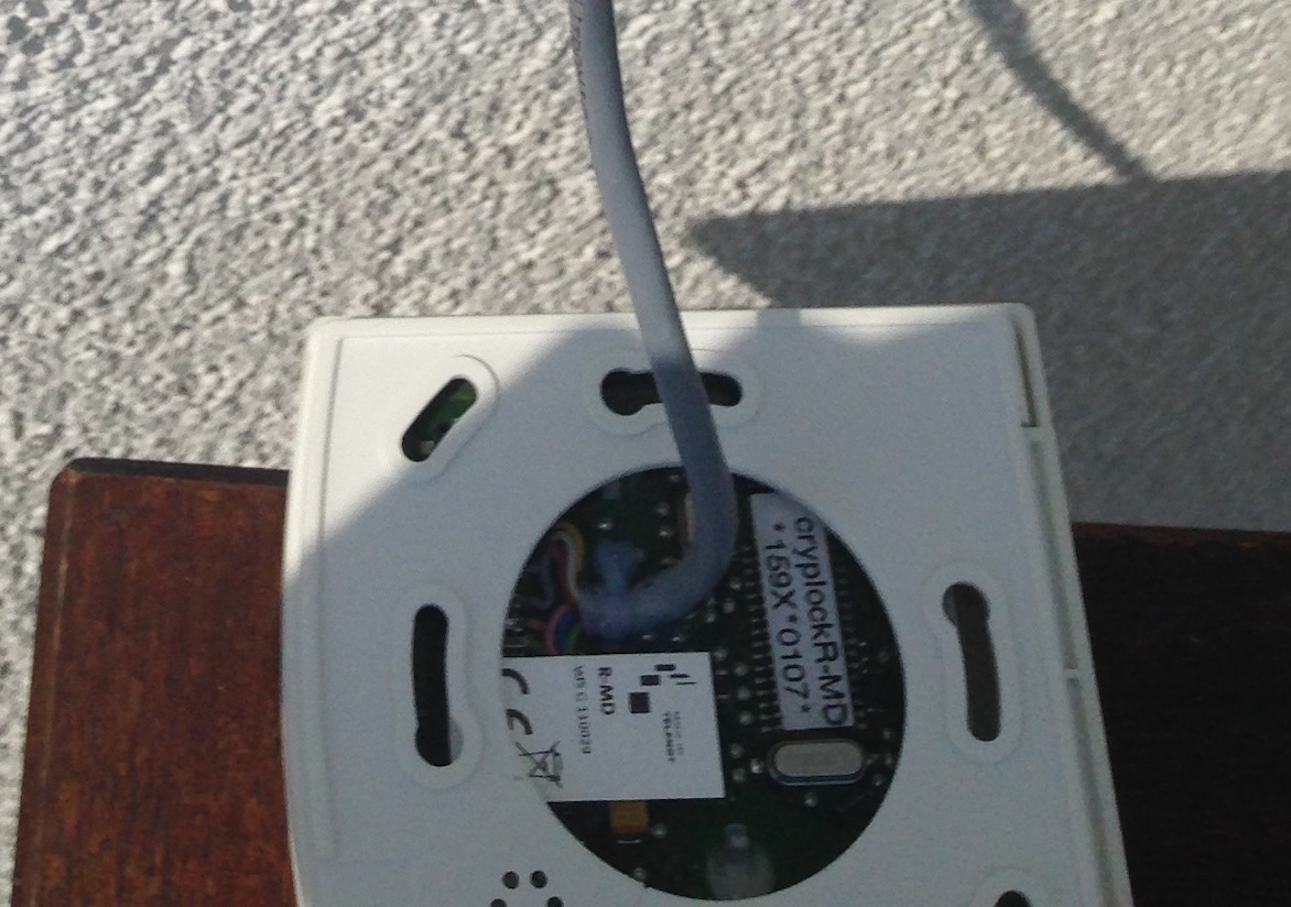

das steht hinten auf dem heutigen Cryplock- Leser
Cryplock R-MD 169x 0107 (könnte auch 159x heißen, das Foto vom Einbau ist leider unscharf und ich möchte den Leser jetzt nicht ausbauen...
26-07-2020, 18:08
RE: Sesam an Complex 400 zuverlässig
Das ist Version 1.07. Der kann definitiv kein Desfire.
