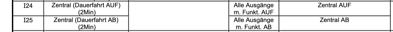

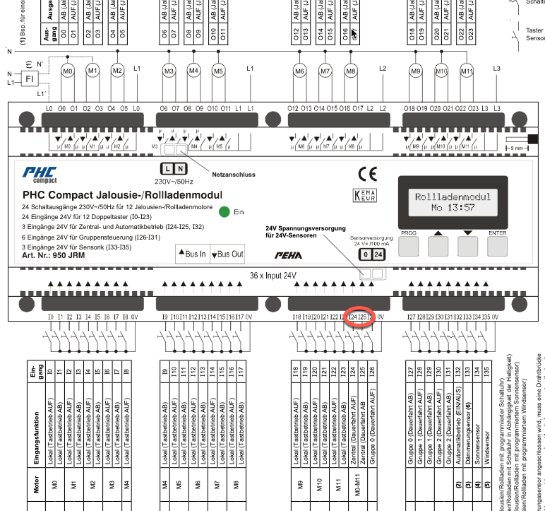

Ich habe mich seinerzeit für eine PHC 950 JRM entschieden (Einbau im Schaltschrank).
Die Steuerung besitzt einen Dauer AUF/AB Eingang welchen ich auch schon durch
einen Schalter in der Wohnung nutze.
Die Schalter werden mit 24V betrieben. Soweit ist auch alles klar. So wie ich es verstehe
wird durch einen mind. 1 sec. Stromimpuls (drücken Schalter) die AUF bzw. ABFAHRT
ausgelöst.
Welches sind die geeigneten ZIGBEE Relais (LUPUSEC - 12/24V Funkrelais)?
Benötige ich 2?
Kann ich die Schaltungsdauer einstellen (Impuls)?
Oder gibt es eine bessere Lösung als ein Relais?
Habe mal einige Bilder angehängt ...

ich würd versuchen das mit Shellys umzusetzen. Da dann das 2.5 und du hast für unter 20€ auf und ab geregelt. Die Einschaltdauer kannst du einstellen.

sorry für die späte Rückmeldung - genau, kannst du per URL ansteuern. (Wäre die kostengünstige Variante, da du nur den Impuls benötigst)
Kannst auch per URL einen Impuls von beispielsweise 2 Sekunden schicken.
