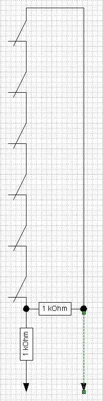

Nimmst du das letzte dann kannst du die Melder alle in reihe schalten und die beiden notwendigen Widerstände ans Ende packen.
Hier eine Skizze.
Hoffe das hilft weiter.

Ich hatte alles so verdrahtet wie auf dem Foto von Timbaum.

Du hast die Widerstände nicht richtig beschaltet. Fehlt der Widerstand in Reihe wird ein Dauersabotagealarm angezeigt. Fehlt nur der Parallelwiderstand, dann wird im Alarmfall ein Sabotagealarm ausgelöst.
Da du beides so beschreibst, gehe ich davon aus, das dies auch bei dir der Fall ist.
Gruß Tim.

die Widerstände aus der Tüte sind richtig.
Der Widerstand, der in Reihe liegt, SOLLTE hinter den lerzten Melder um maximalen Sabotageschutz zu gewährleisten. Wenn das nicht geht müssen beide Widerstände halt in die Zentrale. Nur verbaut werden müssen beide.
