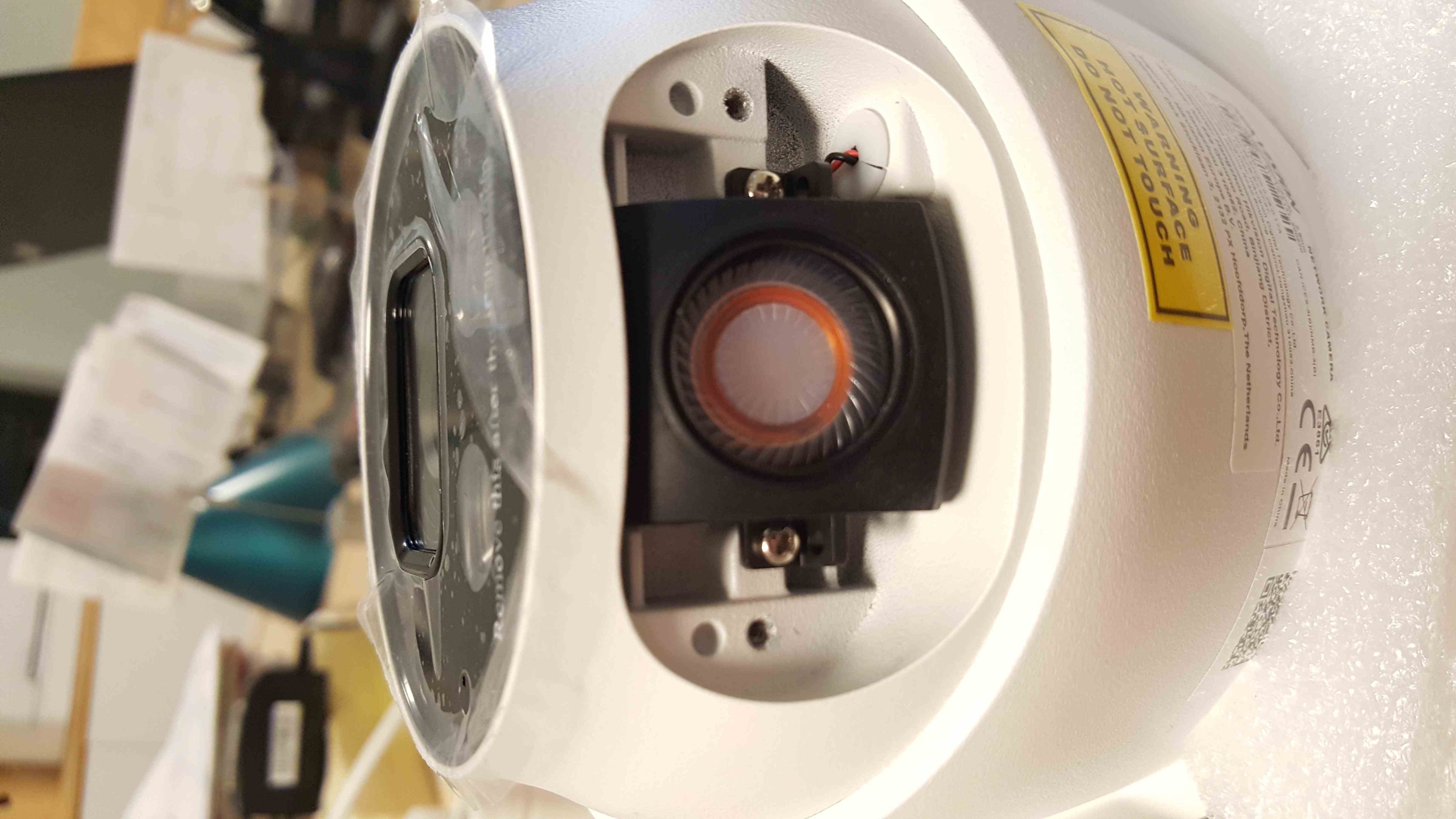

Hallo, ich habe zwei DS-2CD2386G2-ISU/SL gekauft. Bei der ersten Kamera war der SD-Karten-Slot wie beschrieben hinter der Micro-Abdeckung.
Bei der zweiten Kamera kann ich keinen SD-Karten-Slot finden. Hinter der Abdeckung ist nur das Mikro (oder der Lautsprecher?) Habt ihr einen einen Tipp, wo der SD-Slot ist? Vielen Dank.

Das war bei mir genau so. Du hast du Falsche Abdeckung aufgemacht. Löse die Kamera mit dem mitgelieferten Schraubenschlüssel aus der Halterung. Dort solltest du dann noch eine zweite Abdeckung sehen. Dies ist der SD Slot.
P.s. Der SD Slot wird immer mit dem mitgelieferten Schraubenschlüssel geöffnet. Die Lautsprecherklappe sollte damit eigentlich nicht aufgehen.
