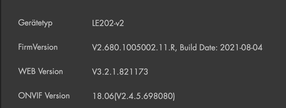

Zu der Frage des Firmware: installiert ist 2.680.1005002.1.R, es wird eine neue Firmware angeboten: V2.680.1005002.1.R. Die Nummer ist bis auf das V identisch. Gestern habe ich diese trotzdem mal installiert, hat aber keine Abhilfe geschaffen.

26-09-2021, 16:36
RE: Lupus LE202 an Synology Surveillance Station
ich hatte das gleiche Problem
ganz einfach deaktiviert
auf Einstellung gehen
Nertzwerk
HTTPS
Zertifikat erstellen
kamera neu starten
und dann konnte ich den haken problemlos rausnehmen
(mac os safari- falls relevant)
danach wieder neu start
dann hat Synology die Kamera sofort gefunden und verbunden
