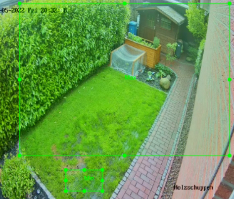

ich habe zum Thema Min und Max Einstellungen nochmal eine Frage. Muss das Min Feld innerhalb des Max Feldes liegen oder ist das egal. Ich habe mal ein Beispielfoto beigefügt. Würde das so auch funktionieren oder muss das Min Feld in das Max Feld?
Danke und Gruß

Das ist egal. Funktioniert wie auf dem Foto.

super. Danke :-)
